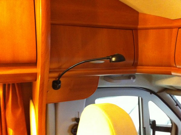

Sv: Dra fram 12V i hyttaket
Ganska enkelt. Köpte två LED kartlampor till båt på biltema a 159:- och monterade ovanför säkerhetsbälterna och drog strömkabeln under gummilisten ovanför dörren fram till säkringshållaren fram i bilen.

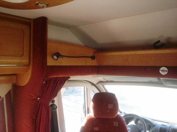

Så här blev det i min bil.

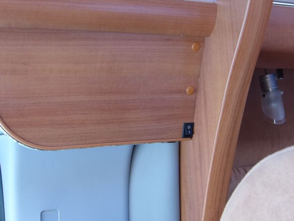

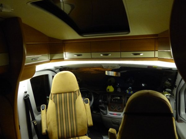

Jag har satt dit en ledlist hela vägen runt under skåpen fram, tagit ström från antennförstärkaren som är i ett skåp över sittgruppen, dragit sladden inuti skåpen fram till sittplatserna fram. Har satt en strömbrytare i ena träpanelen ovanför passagerarplatsen. Det blir ju ingen mysbelysning direkt men bra att läsa/handarbeta i.
Resten av ledlisten som var på 5meter satte jag i taket i garaget, det räckte nästan hela bilens bredd. Där tog jag ström från den befintliga belysningen som nu är utan lampa :)
