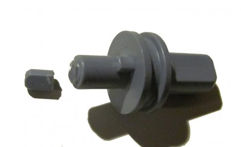

Hade samma problem att det inte gick att reglera tempen på kylskåpet.
Felet visade sig vara att axeltappen innanför reglageknappen gått av.
Axeltappen är nr 487C på bifogad reservdelsbild.
Bifogar också en bild på hur den trasiga axeltappen ser ut.
Kan dock skilja sig mellan olika kylskåp.

Jag tror du har ett kontaktproblem i panelen, på baksidan där knapparna sitter.
Det kan vara problem med en knapp, men det behöver inte vara det.
På baksidan går där en bandkabel från knapparna till ett kretskort (som också
sitter på baksidan av panelen). Det är väldigt vanligt att bandkabelns kontakter
på kretskortet blir oxiderade. Ta bort bandkabeln tvätta kontakterna noga med någon sprit,
(även om de ser rena ut) och sätt tillbaka. Det här kan mycket väl lösa ditt problem.
