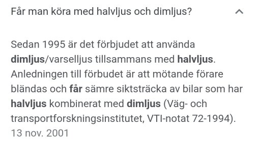

Förbudet gäller inte bara vid dagsljus utan hela dygnet och har gällt sedan 1995.
    189,8 KB · Visningar: 11
I vilket land är det inte tillåtet att ha halvljus och dimljus tända samtidigt? Enligt ECE R-48 - vilken är lag i alla ECE länderna - ser det så här ut:
6.3.7 Elektriska anslutningar Det ska vara möjligt att tända och släcka de främre dimlyktorna oberoende av helljusstrålkastarna, halvljusstrålkastarna eller någon kombination av hel- och halvljusstrålkastare, såvida inte de främre dimlyktorna används som en del i en annan belysningsfunktion i ett justerbart framljussystem, där emellertid tändningen av de främre dimlyktorna ska ha företräde framför den funktion i vilken de främre dimlyktorna används som en del
Sverige när du har mötande.
