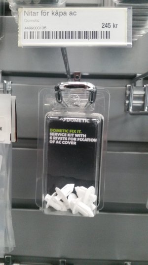

Hej, jag var faktiskt inne hos en husbilshandlare i dag, och på en hylla utan att jag letade så dök plastplupparna upp framför ögonen ???
Jag tog ett foto om någon känner för att byta och vill ha nummer utan att behöva leta själv (jag utgår från att de bara har en variant).
Numret är 4499000136 eller klicka på bilden så blir den större.
Med tanke på priset 40:- st. så borde det kanske vara en plastkvalité som varade i evigt.
