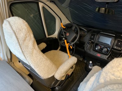

Satt dit ullklädsel idag, blev mjukt och gott.

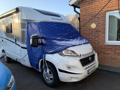

Masatäcket hjälper till att hålla bilen på 12 grader.
Plåten mellan bilen och bodelen behöver isoleras, i springorna vid stolen ”blåser” det in kallluft, har någon en bra lösning på detta?

Vet inte hur det är på nyare modeller, men tidigare slutade ju B-stolpen i princip med ett hål i botten. Problemet att isolera där är att man inte får stoppa möjligheten för kondens att rinna ut. Så det borde isoleras på insidan om möjligt.
