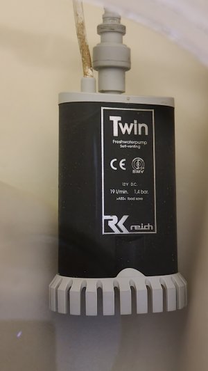

Jag har en tec rotec 700G 2008. ( byggd av LMC)
Jag har en dränkbar pump som ska 19 L/min. 1.4 bar. På en minut kommer det 4 liter bara. Köpte ny likadan pump men med samma resultat. Vad kan det vara för fel. Finns det någon strypventil på vägen. Om så var finns den? Ser ingen i tanken och slangar verkar inte ha något veck.
Hjälp sökes. Se bild på pumpen

Mätt el till pump. Inget spänningsfall.
Tog loss utgående slang från tank.Sög baklänges och normal flöderiktning med kranar i öppet läge, en kran i taget. Då kom det svarta saker som kanske är alger.
Fyllde systemet 5 ggr med vatten. Och sög bort med vattendammsugare både bakåt och framåt.
Nu är jag glad. Mycket bättre flöde men inte helt på topp. När jag spolar toaletten går det varvet runt och sköljer.
Men vill nog rengöra rörsystemet med nått. Men vad kan man använda för medel för detta?

Mät även vad det är för spänning fram till pumpen. Stort spännIngsfall är lika med minskad effekt. Jag får rensa en av kranarna varje år. Det är alltid en massa gegga i strålningssamlaren. På bilden går det att se att det är massa gegga i slangen.
Kolla även att inte backventilen inte kärvar.

Provat polvända kablar. Blev sämre. Lika dåligt flöde i alla kranar och toalett. Bilden är på den gamla pumpen. Nu sitter en ny pump utan skillnad..
Alla silar rensade. Dåligt flöde på både varmt och kallt vatten. Dålig spolning på toalett
Ska mäta spänningsfall imorgon

Det finns pumpar som egentligen är 2 pumpar i samma hölje. Om en av dem lagt av blir tryck och flöde väldigt dåligt. Med tanke på namnet kolla om det är så.

Du frågar om strypventil, som ibland finns och sitter som en plugg med hål i, men då enbart borta vid sista slangstumpen till en del toaletter för att minska spolmängden lite, så det är uteslutet för hela systemet. Men du har nog minst en backventil i systemet. De brukar inte bråka med att öppna, men kan nog kanske täppa till sig så de inte öppnar helt för vattenflödet.
