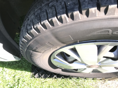

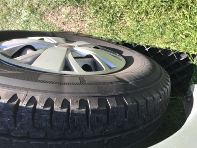

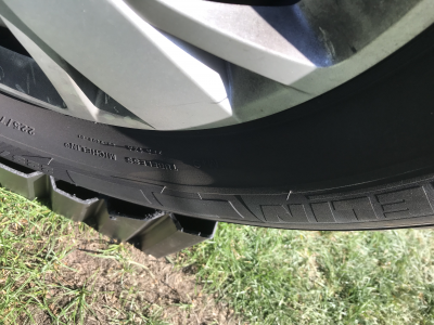

Samma här, bulor i sidorna på Michelin CP
Om du har mindre utbuktningar på däcken är detta inget fel enligt min däckverkstad, vanligt på däck med högt tryck.
Det gäller mindre ojämnheter på utsidan,bulor är något helt annat.
Jag har tittat på ett flertal bilar med Michelin Agilis CP, och det är inte ovanligt med lätta utbuktningar.
Bernt
14
Norrtälje
23445
Ok Olof, det är svårt att se på bilderna, kanske är det inte någon fara då, har inte märkt någon obalans.
Mina däck har liknande dina bilder,kanske inte lika tydliga,be en kvalificerad däckverkstad titta på bilen.
Som jag skrev är detta inte ovanligt enligt däckverkstan ,dom hade varit i kontakt med Michelin tidigare och fått ok.
