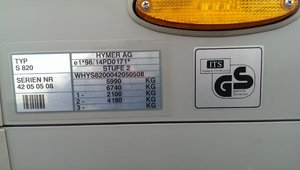

Hittade min skylt i Motorrummet Fram 1850kg bak 2000kg det blir 3850 kg men min bil är 3495 kg max!
