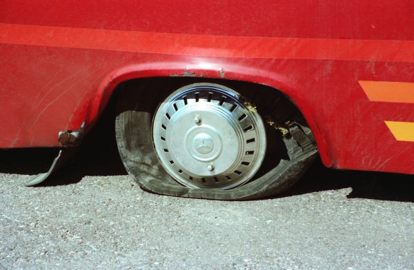

Körde med ett däck som blev allt mer ovalare. Trodde först att däcket hade blivit ojämnt slitet. Men där asfalten var slät och fin, så kändes ovaliteten tydligt. Stannade och kollade. Där fanns en liten bula som var varmare än omgivande slitbana. Körde försiktigt hemåt, men med 8km kvar kom explosionen på höger bak. Reservhjulet fanns hamma, hämtades (var ju nästan hemma) och sen fixade Falck resten.

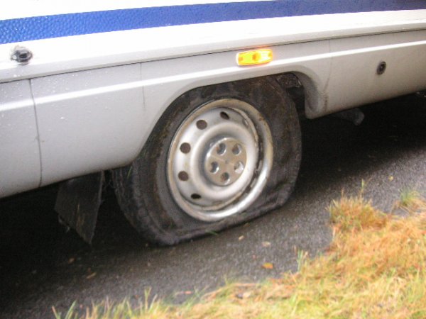

Får väl bidra med ytterligare en "snygg punka".
Inre däcket till tvillinghjulet hade tydligen en pysläcka som gjorde att ytterhjulet fick ta hela vikten.
