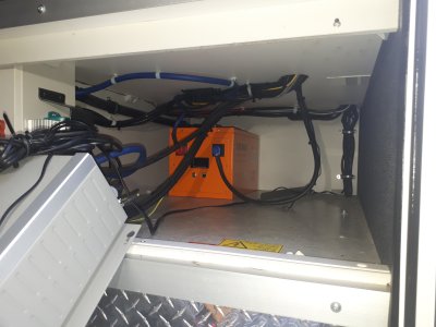

Nu är mitt 300ah hemma, upp-packat och monterat:msn_laugh:
Kom med Schenker i en väl skyddad kartong, minimal risk för transportskador! Full-laddat, bara att montera.
Sitter hur fint som helst, gott om plats för ett till om jag vill utöka kapaciteten.
Och ska iväg över helgen, så får återkomma hur det fungerar i bruk:msn_thumbup:
Tillägg, bonus:
Utrymmet där batteriet står var på bredden fyllt med 3 st Gelbatterier, a 42 kg/st. Det nya väger styvt 30 kg, så närmare 100 kg lastvikt till också:msn_thumbup:
Tillägg, bonus:
100 kg!!! Det är 10 flak pilsner!!:cool::D Kul att följa dina erfarenheter!
