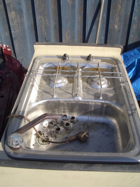

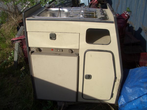

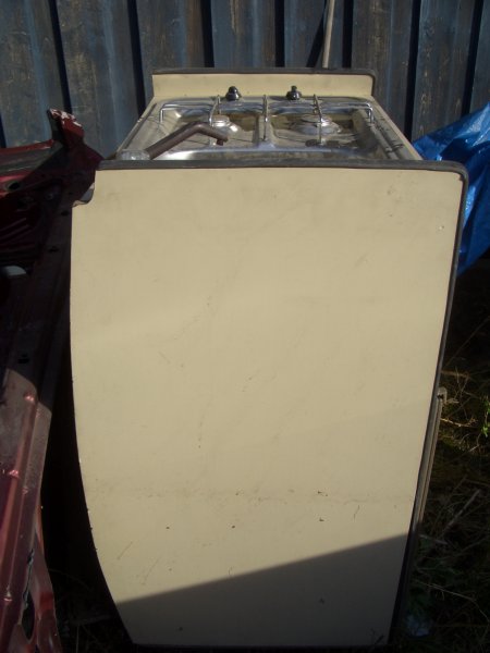

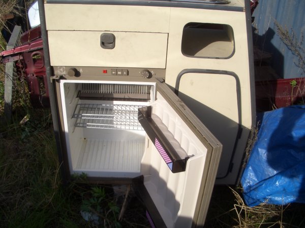

Hej Barret.
Plockade fram köksdelen och mätte den. Längden är 85 cm bredden är 53 cm och höjden är 89 cm. Det finns ett Elektrolux kylskåp bra rostfri diskbänk -tyvärr smutsig nu- skåpet är ju anpassat till en VW buss med kan med lite ombyggnad passa var som helst. Den är din utan kostnad om du kan ordna transport. Kommer aldrig att komma till användning av mig i alla fall.
Du får ingen garanti och förmånen att få göra rent den alldeles själv.
Hälsningar Bror
