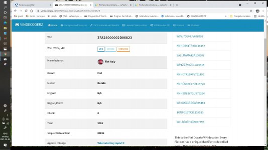

HUR verifierar man tillv år ???
Tack för din info.
Burstner 2013.JPGBurstner 2013.JPG Kanske spökar mer än i huvudet men jag kommer att få fram chassiets tillverkningsår på ett eller annat sätt men blir mycket glad om du kan hjälpa mig ?
MEN att inte Burstner och eller Fiat talat om detta med 0:an för mig tycker jag konstigt Eller ?
Kanske finns något annat sätt att få fram uppgifter om detta Chassie för det kan väl knappast vara Hemlig information när man skall använda sig av detta vid köp ?

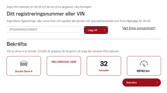

Jag testade ditt VIN-nummer på fiatcamper.com
Det tycks bekräfta att bilen levererades senare än 2013. ("Serie 4", "290" i typbeteckningen, "32 månader" (jag vet ej vad den tiden anger))
Där fanns också vad jag tror är ett tidigare registreringsnummer: OD-PX984

Nu har Burstner skriftligt confirmerat att Chassie numret anger tillv år 2013 och använd första gången 2014.
Fortfarande modell år 2017??????
