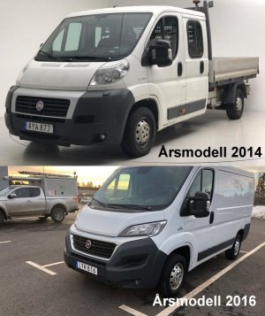

Bifogar bilder på en Ducato tillverkad 2014 och en bild på en tillverkad 2016.
Om du tittar på bilderna kanske du kan se om den ser ut som den tillverkad 2014 och då också dra slutsatsen att den uppgift du tidigare fått att den är årsmodell 2013 är rätt eller fel.

Har nu förstått att Chassienummer inte är så lätt at ta till i knepiga fall Men kolla utseendet det ljuger sällan mitt årsmodellsbekymmer kan nog anses över nu när jag fått hjälp med utseendet på strålkastarna att skrotat tidigare uppgift om 2013 års Ducato 250 genom att se på strålkastarna .. Att allt kan bli så himla enkelt !
Tack för hjälpen Jolie

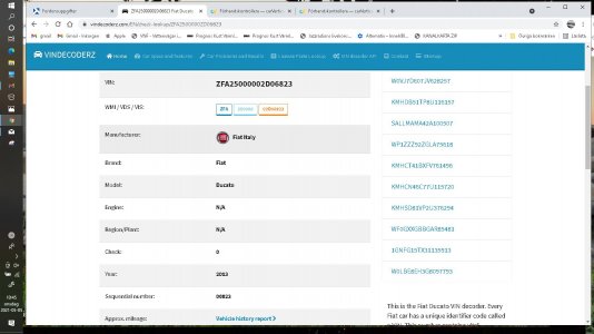

    99,8 KB · Visningar: 45

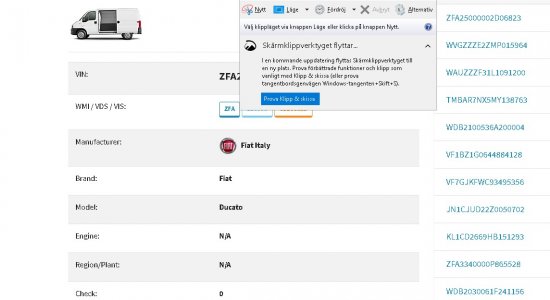

Tråkigt men jag skickade fel bild påresultatet från Vindecorders Nu kommer en annan Men kanman lita på dessa uppgifter ? Fiat o Burstner i Sverige vill inte !!Burstner 2013.JPG

När jag tittar på min så får jag 2006 i Year fältet men jag vet att mitt chassie är tillverkat i februari 2009 och bilen har modellår 2010. Detts syns under Additional information där det står Date: 16.02.2009 på 2 ställen. Så titta där vad det står för datum så gäller det motor o chassie ser det ut som.
