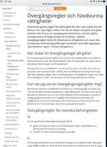

Frågan är vad som gäller transportstyrelsen säger bl.a detta
Nytt körkort efter återkallelse
Det ska alltid tillverkas ett nytt körkort efter återkallelse. Vad som krävs för att få ett nytt körkort efter återkallelse, beror bland annat på hur lång återkallelsetiden (spärrtiden) har varit och orsaken till att körkortet har varit återkallat.
Jag var av med mitt kort 1 månad men fortsatte köra när jag fick tillbaka det för jag visste inget annat. Men i mitt fall fick jag tillbaka samma körkort som jag skickade in Dvs inget nytt så frågan var om det var återkallat.
Jag har frågat en jurist som säger att detta inte är prövat, nu har jag C1 idag så det spelar ingen roll i mitt fall. Men det verkar diffust.

Körkort taget före 1996 gäller för personbilar med totalvikt över 3500kg, inte begränsat till 4500 kg.
På vanligt b kort som är taget före 96 så är det helt ok att köra upp till 4500 kg
Jag tog mitt 89 men blev av med det 2 månader år 2000 och då är det dom reglerna som gäller, fick jag reda på av en slump. Så nu är det frugan som fått köra vår nya husbil. Men det är bara på och ta c1.
Dvs var rädda om b kort tagna före 1 juli 96
