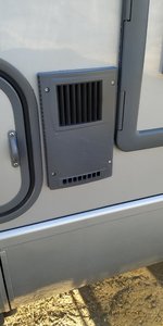

Nu i eftertankens kranka blekhet har jag kommit på att jag borde valt en annan panna. Exempelvis Webasto eller Planar som inte behöver ett dyrt "kit" för att fungera på höga höjder. Dessutom så fungerar dessa att montera avgasröret nedåt vilket inte fungerar med Truma då du måste ha en hyfsad stor låda på sidan av bilen och den är inte snygg nånstans. Den måste dessutom monteras helt horisontellt något jag absolut inte kunde göra av platsskäl så det fick bli en pragmatisk lösning som visats sig fungera lika bra. Vertikalt.

Blev lite nyfiken på det där med en låda på sidan av bilen som du nämner, kan du beskriva det lite mera, jag har aldrig sett det nämnas i samband med någon dieselvärmare förut?

Detta är lådan jag skrev om tidigare. Av utrymmesskäl monterades den stående mot rekommendationen men den fungerar lika bra. Hålet som tas upp i väggen enligt min mening onödigt stor men kanske måste vara det.

Kollade lite, "Lådan" innehåller intag för förbränningsluften, utblås för avgaserna och en fläkt för att mata in förbränningsluft, säkert för att ge ett jämt flöde, så den behövs nog, en så pass avancerad sak gör man knappast utan skäl.
