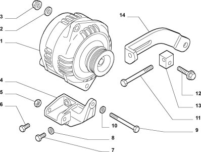

Hej...
Är just nu i Grekland och skall byta till en kraftigare generator... Hade en överenskommelse med en verkstad här... Men så backade de ur...
Och hänvisade mig till Fiat.... Som genast tog ett mycket högre pris för demontering och montering...
Så nu undrar jag.... Är det svårt att göra jobbet själv... Tänker då på åtkommligheten mm.... Typ höger hjul av... Plast skyddet under motorn av, batteriet ut.. mm.
Eller är det enklare.....
När jag tittar ner så ser jag en del av generatorn, och tvivlar på att man kan göra jobbet uppifrån...
Eller är jag helt utlämnad till en verkstad..?
Tusen tack på förhand

Jag har precis bytt generator på vår bil, med bilen på pallbockar, och det finns egentligen bara ett sätt att komma åt att byta och det är underifrån, liggande på rygg, det är mycket trångt och generatorn går bara att få ut över framaxelbalken bakåt, vissa bultar är mycket svåråtkomliga.
Att göra det liggande på rygg under bilen är mycket bra mag- och nackmuskelträning. :wideeyed: ;)

Det gäller att ha justa verktyg. Sexkants hylsor annars är risk att man förstör muttrar och bultar. Runddragna muttrar det är inget kul, ännu värre om det är trångt.
Block nycklar med spärr kan underlätta. Det finns helt raka blocknycklar, de fungerar inte bra. Det finns nycklar som är lite böjda vid ringdelen, de fungerar mycket bättre.
Sen om knoppen hänger med men inte kroppen. Det känner man bäst själv.
Vissa är envisare än andra.
Ett tips. Det kan vara bra att ta lite bilder med kameran innan du eventuellt sätter igång. Då är det lättare att planera bytet eller om det strular.
Vid behov kan det vara bra att rengöra remskivorna med tex brakeclean.
Man får vara lite försiktig och akta eventuella lager för vätskan.

En annan fundering.... Nu när det är så trångt, får då en 150A generator plats...? Den måste ju vara större än 90A som sitter där i dag...
Den trenger ikke ha større diameter, men være litt lengre. Det er viklingene i statoren som bestemmer hvor mye maksstrøm generatoren kan gi.
Ser jo ut som den kan være litt vrien å skifte på denne modellen, men en kan være heldig. Produsenten av generatoren er nesten mer avgjørende.
Har skiftet noen generatorer/startmotorer på forskjellige biler og noen har hvert enkelt og demontere, men montering av ny del har medført at mye mer må demonteres. eller motsatt. Som f.eks. løsne eller demontere, eksos eller innsugsmanifold, løsne travers eller eksos. Så man kan være heldig eller uheldig med slike jobber.
Verksted som ofte gjør slike jobber, vet ofte hvilken produsent de ønsker komponenten fra. Så man får håpe at denne jobben er av den enkleste varianten.

Kan tipsa om en "hylsa" som kallas kråkfot.
Det är en u-nyckel som fästs på spärrskaftet.
Grymt om det är trångt att komma åt.
Såå gott om plats är det inte, vad man behöver är snarare olika förlängare, 13 och 17mm hylsor plus ringnycklar att hålla emot med, En 3/8" hylsnyckelsats och ett par långa hylsor 8 och 13mm till kablarna om det är som på min att det är skydd runt kabelinfästningarna så att man inte kommer åt med ringnycklar eller liknande.
