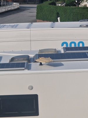

Hejsan. Jag vill byta ut vår tv antenn mot en 4g antenn, närmare bestämt en poynting xpol-1 rundstrålande antenn.
Har aldrig mekat med såna här antenngenomföringar förut, är det dumt att börja riva i detta och kanske bättre att ta hål i taket och montera en takmonrerad bredvid istället? (sparar ju lite höjd på det viset med). Eller är det bara att rycka upp sladden genom röret?
Tar gärna tips på antenner om ni har några, antar att rundstrålande är det man ska satsa på men monterar man på röret så kan man ju rätt enkelt sikta in antennen och kanske ta del av fördelarna av riktantenner?
Ha det fint

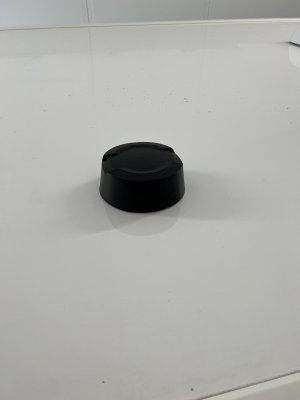

    1,1 MB · Visningar: 98

Hej! Jag köpte och monterade en Poynting MIMO-3-17 7-i-1 på vår, jag vill inte vara utan vanlig teveantenn då man ofta ligger på turistorter där både campingens wifi och 4G-nätet sommartid är överbelastat.
Antennen har funkat superbra förövrigt, men på platser med dålig täckning och mycket folk spelar nog valet av 4g-antenn mindre roll.
Med 5G blir det nog bättre, men jag har inte hoppat på det tåget ännu.
Rundstrålande 4G-antenn låter bra, men jag hade nog tyckt det blivit en massa skruvande då det är svårt att se direkt var bästa täckning är och var närmaste sändare finns.

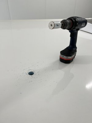

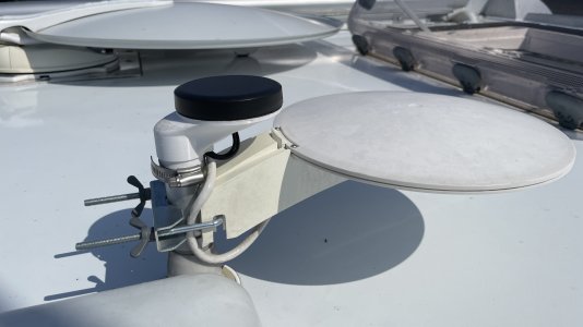

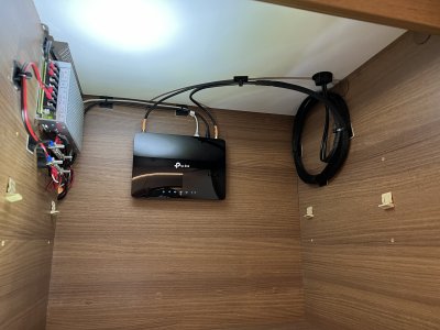

Jag installerade en genomgående antenn från wifi.se
Lite bilder från min montering
    1,6 MB · Visningar: 99
    1,7 MB · Visningar: 100
    2,6 MB · Visningar: 100

Grymt. Någon som testat poynting puck? Den ser underfär likadan ut men många verkar nöjda med denna ifrån wifi. Se. Väldigt lång kabel bara, vore ju bra om man kunde klippa bort det mesta och sätta dit nya kontakter.
Jag hade Poynting Puck på vår husvagn innan vi köpte husbil, kan inte påstå att jag märker någon större skillnad mellan min nuvarande lite dyrare Poynting och pucken. Oavsett så får man en massa fästen med så man verkligen kan montera den som man vill. Känns som kvalitet.

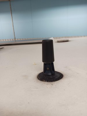

Monterade extern antenn till vår router där TV-antennen suttit.
Antennen hade en kortare gängad "tapp" som passade perfekt i det gamla antenn röret så gängade röret invändigt och skruvade i antennen.
Denna är nu justerbar i höjd vid behov. Tyvärr upplever jag ingen vinst alls med externa antennen kopplad till vår tp link mr400.
Bättre mottagning med routerns orginal antenner (kanin öron)
Okej får man en del olika fästen med poynting puck? :)
Förstått det som att tp linkarna är rätt kinkiga med vilken antenn man ansluter. Poynting verkar funka bra
