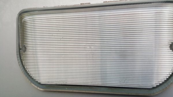

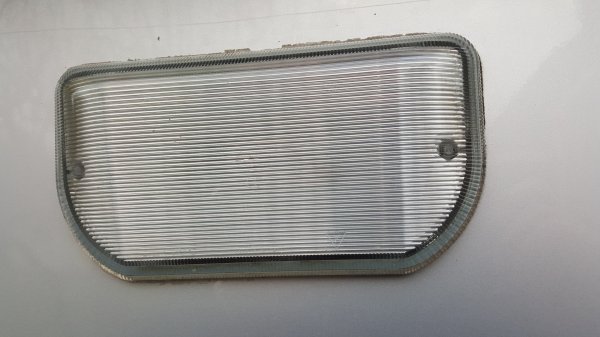

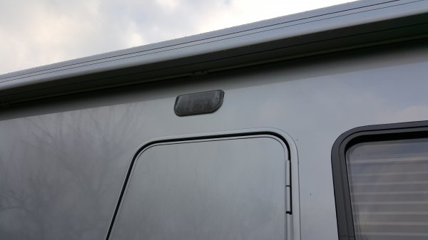

Tänkte byta till led i ytterbelysningen, då vi använder bilen året om, så är det skönt att kunna ha ytterbelysningen tänd när bilen lämnas för några timmars bortavaro.
Men jag kan inte räkna ut hur jag kommer in i densamma!!:swoon:
Finns konstigt nog inget i dokumentationen heller, vilken annars är ganska omfattande.
Är det någon som har eller har haft något liknande och kan ge mig lösningen?
Niesmann Flair 7100 årsm.2000 ... bifogar några bilder :spinny:

Hej.
Jag har gått in genom original ytterbelysning dels på en Magic Edition och dels på en Dethleffs Esprit. (Samma ytterbelysning). Limma en kabelkanal på bilen under markisen från LED-listens framkant till ungefär mitten på belysningskåpan och en kort bit kabelkanal vertikalt ner mot kåpan. (Se bif. bilder). Jag skarvade LED-listens kabel med en vit kabel som används till bordslampor och liknande. Ta bort kåpan och gör ett jack i överkant som passar den vita kabeln. Ta bort instrumentpanelen på insidan och kapa originalkabeln till ytterbelysningen. Dra ur den ur väggen och borra upp hålet så båda kablarna får plats, dra in kablarna och skarva ihop originalkabeln igen. Gå in i överskåpet till vänster om dörren och demontera högra gaveln som täcker baksidan av strömbrytarna. Där hittar du permanent 12V . Anslut LED-listens kabel till 12V via en dimmer, ( jag rekommenderar att du har en dimmer eftersom fullt ljus blir väldigt ljust och det kan inte användas som mysbelysning som man vill ha då och då).
Mvh / Roland

Hur tar man bort belysningskåpan?
Hälsar Kjell
