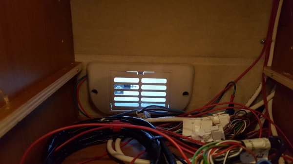

Tänkte byta till led i ytterbelysningen, då vi använder bilen året om, så är det skönt att kunna ha ytterbelysningen tänd när bilen lämnas för några timmars bortavaro.
Men jag kan inte räkna ut hur jag kommer in i densamma!!:swoon:
Finns konstigt nog inget i dokumentationen heller, vilken annars är ganska omfattande.
Är det någon som har eller har haft något liknande och kan ge mig lösningen?
Niesmann Flair 7100 årsm.2000 ... bifogar några bilder :spinny:

Den lampen er jeg nesten sikker på at den ikke er standard, men ligner mye på de som ble benyttet på storebroren Clou. Se om du kan komme til den innefra, panelet over døren er hengslet og jeg mener den lampen er gjennomgåend slik at en kan bytte lampe fra inne.

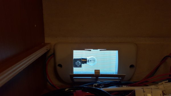

Motsvarar Ba15s den 21w som sitter idag??
Hejsan, Ba15s är benämningen på själva lampsockeln, sedan finns det olika varianter på styrkan på själva lampan, både de med vanlig glödtråd eller de nyare med dioder.
Så vill du ha en diod som motsvarar 21W så köper du en LED som är ämnad till bromsljus eller blinkers, med den sockeln.

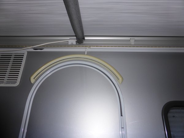

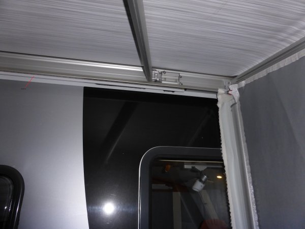

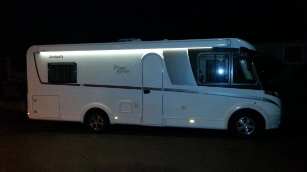

Dimbar LED under markisen ger mysbelysning när man känner för det och sen har man riktigt skarpt ljus om man behöver göra något när det är mörkt ute.

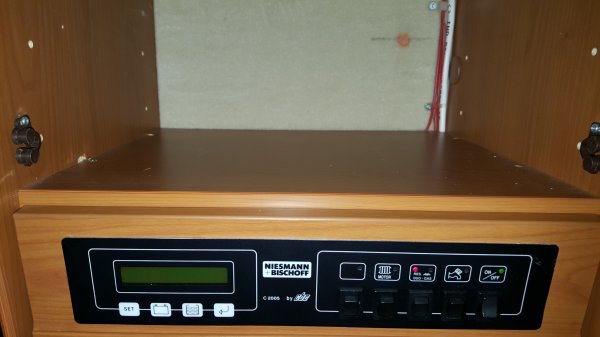

Var tog du strömmen ifrån till ledbelysningen?
l
Den monterades av handlaren i samband med montering av markisen = kabeln går in bakom markisen in i garderoben jämte sängen (DBM). Då den redan fanns monterad när jag köpte den så har jag inte kollat alternativa vägar, men kolla hur det ser ut vid ytterlampan.
