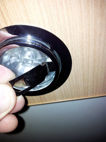

Tack för hjälpen härliga vänner....
Jag löste det efter mycket funderingar och bra tips från er medlemmar.
Till slut så blev min lösning att använda en fästklämma till en tavelram för glas (se bild)
och sticka in den mellan glaset och ringen och försiktigt dra neråt samtidigt som man
arbetar sig runt och vips så lossnade glaset. Enkelt när det väl fungerade och utan
behöver repa spotten. Så nu har jag äntligen LED lampor i hela bilen....
Tack än en gång för allla tips, bilder, videor, telefonsamtal. Ni är för goa ....
//Jonas

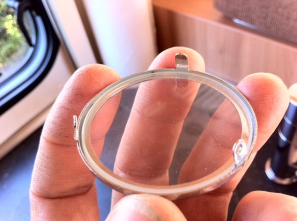

Det var en bra kurs och det verktyget skall jag ta med mej på mina vandringar mellan husbilarna , ses vi på årsmötet så är detta tipset värt en koppkaffe till din förmån :) .
Angående jämförelse med filmen så ser du att ditt verktyg går det nog lättare med .
Jag bifogar även en bild på ringen som man skall ta bort .
