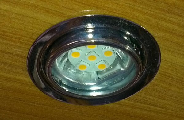

Hej, om det är den jag tror (bild är bra) så sitter hela armaturen i stucken i ett hål, den hålls fast med 2st fjädrar.
Bara att dra ut den en liten bit och håll sedan i det du dragit ut för att vrida av den kromade ringen.
Om det inte fungerar lägg ut en bild så får du ett bättre svar:)
Ha det fint //Lasse

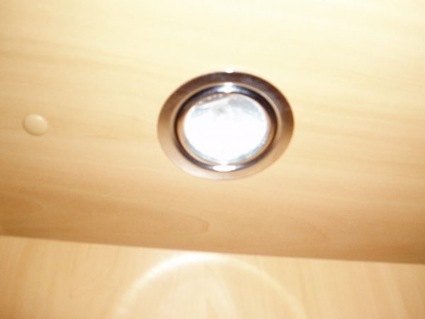

Jag är också på gång att byta till ledlampor, men vågar inte ta tag i spottarna för byte. Vi har tre olika modeller. Hur får jag isär dess.....och vilken typ av ledlampor skall sitta i spottarna.
Skickar bilder.

Hej, den övre har två tappar som den är ledad i.
Ta en spetsig kniv och stoppa in den bredvid tappen på ena sidan, bryt sedan försiktigt så att tappen hamnar ur läge och hela "ögat" kommer ut.
Det är MR11 som passar i dessa, G4 med stiften på baksidan går att använda, fördelen med det är att ljuskällan kommer längre in och bländar då mindre från sidan.

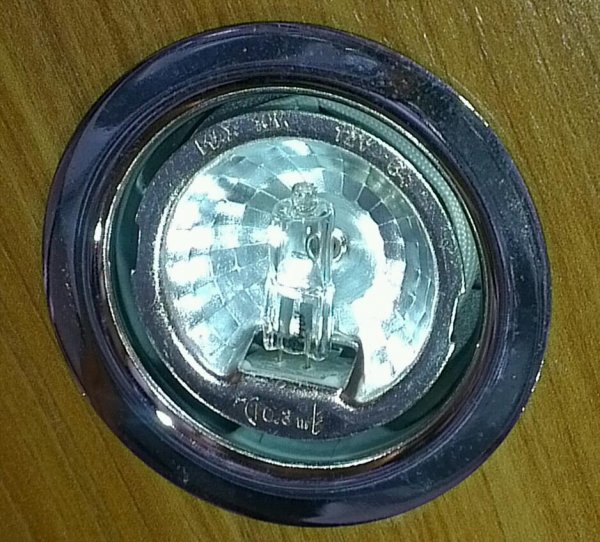

Bild 2. ta samma fina lilla kniv och bend försiktigt mellan de två kråmade ringarna, först ena sidan och sedan andra o så vidare... där passar LED platta med stiften i sidan.
Den tredje har jag aldrig bytt i så ta gärna ett kort och berätta när du fått isär den:)

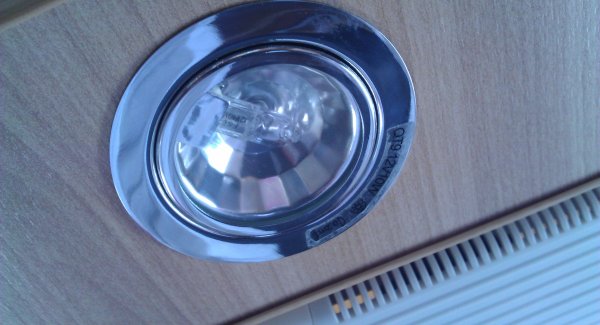

Sv: Byta lampor i "spottar"
Hejsan!
Har en armatur lik den på bild två och har försökt med en mejsel men det finns inget utrymme mellan yttre och inre ring. Har testat med en tunn kniv och en.liten nål men det fungerar inte heller. Någon som har en lösning ?
Hej, mej vetligt så är ringen bara ipressad.
Ibland är det lite piller att få något bra grepp.
Lycka till.
Hejsan!
Det är "bara" att lirka ut ringen med en liten "urmakar"mejsel .
I den passar dom G4 med 6 dioder med sidofäste som är 25 mm i diameter , dom med 12 dioder på 31mm blir lite stor .

Till bild 1 kan man även ha en MR11 lampa med lins .
Bild 2 passar G4 lampa med 25 mm i diameter (6 dioder oftast) , den på 30mm blir för stor (12dioder oftast) .
En liknande bild nr 3 har jag haft isär och det var G4 lampor i den .
Det är nog 3 små plåtstift i innerringen som är lite böjda så dom ligger i spänn mot ytterringen samt ligger dom i spår .

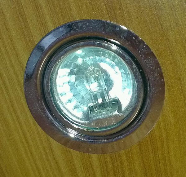

De lampor där man skall vrida den kromade sargen, ex på Adria toa. är hopplösa att byta lampor på. Efter att försökt det mesta tog jag 2 små bitar avv dubbelhäftande tape och fäste på kanterna. Sedan tog jag tag med en polygrip på tapebitarna och vred.
Det funkade.
