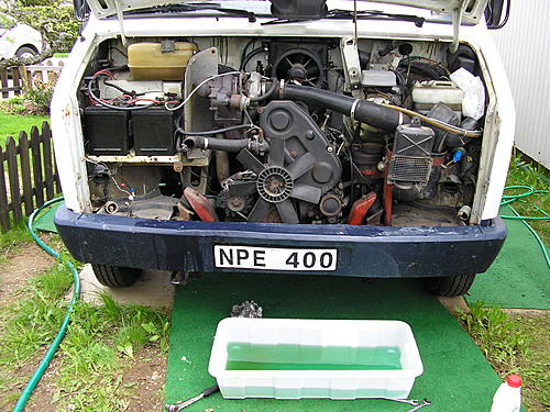

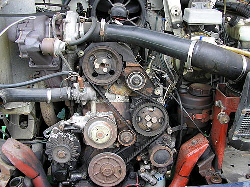

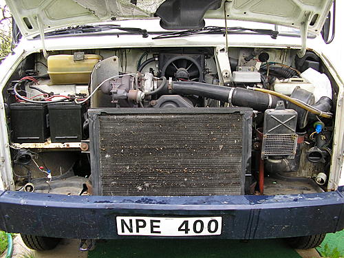

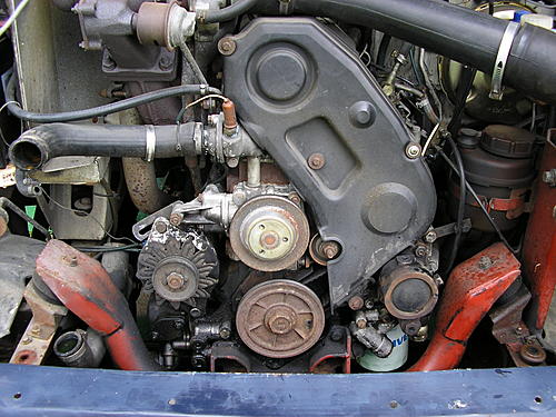

Sv: Byta kamrem själv
Tycker det är lite långsökt med ett sådant arbete och sen inte byta remhjul o v-pump.
Jag har bytt själv och använder man de låsningspunkter som finns så behöver det inte bli några problem.
