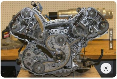

Och åter en gång, vem var det som sa att kamkedja är lättare och bättre. En AUDI V8 under kamkedjekåpan.
Visa bilaga 231566
M.v.h. JANKRO.
Ja men Gud vilken trevlig motor när den funkar :)

Ja, dessa motorer funkar ju jättebra och går ju hur fint som helst, men det är ju när man tittar in i en på detta sätt som tanken dyker upp, och det är ju ganska indentiskt med att titta in i en exklusiv mekanisk klocka utan överdrift. Men en klocka lever ju ett betydligt lugnare liv och med säkerhet på ett betydligt lugnare varvtal.
Oooo jä.... om något händer när den varvar för fullt.
Det är samma tanke som dyker upp när man kan stå bredvid en bil som är fastspänd i en bromsbänk med astrimmad motor som vrålar för fulla muggar..... Att det håller, och om det inte håller??? Vilket får ett flertal personer att backa undan på behörigt avstånd.
