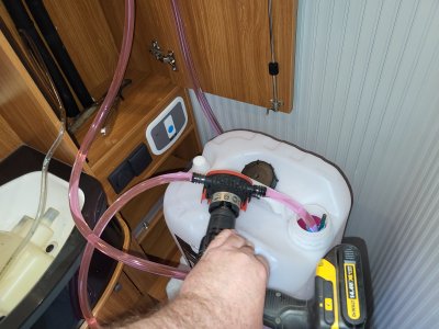

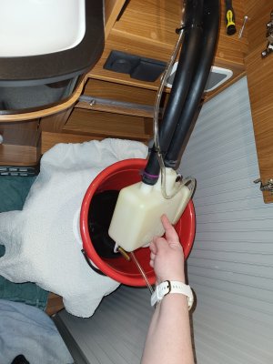

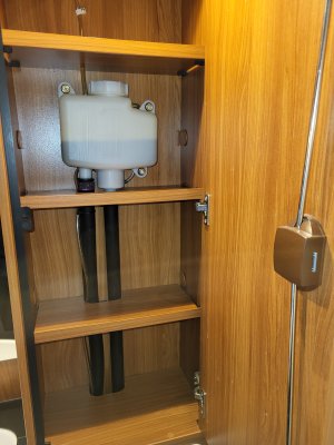

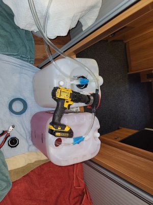

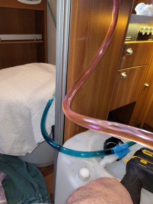

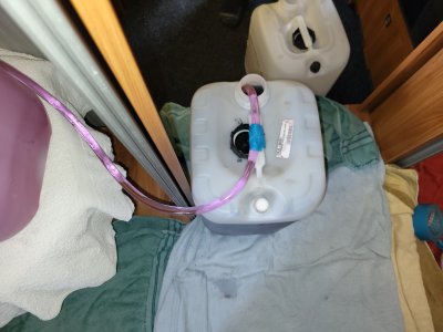

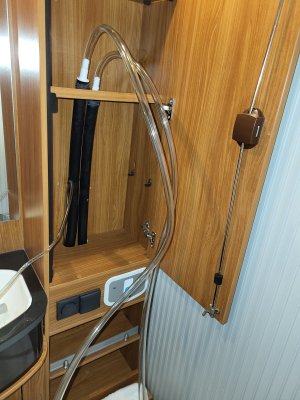

Idag så byte vi glykolen i husbilen
Började vid 12.00 med div förarbete
Och allt var klart vid 14.00
Köpte q8 glykol som michael S tipsade om
25 liter gick det åt
Mvh
Nicklas o Elisabeth
    1,6 MB · Visningar: 189
    1,8 MB · Visningar: 187
    1,9 MB · Visningar: 192
    1,2 MB · Visningar: 186
    1,8 MB · Visningar: 188
    3,2 MB · Visningar: 186
    3 MB · Visningar: 184

Mycket bra bilder. Men du kanske kan lägga till lite text som beskriver hur ni gjort. Gärna steg för steg. Sög ni ut samtidigt som ni fyllde t.ex.
Nicklas o Elisabeth
152
Björsäter
33907
Vi tömde expansionskärlet i en hink
monterade stegmuffar i slangarna och vanlig plastslang till dunkarna
en pump som drivs av skruvdragaren
pumpa in glykolen och returen ner i en annan dunk
när det var samma färg på båda slangarna så avslutade vi
ca 25 liter gick det åt
monterade ihop allt igen
efterfyllde med mer glykol
startade pannan ock ökade cirkulationspumpen till max på displayen
efter ett tag så var vi nöjda och städade ur husbilen
KLART
MVH
Nicklas o Elisabeth
