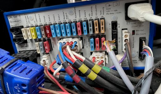

Hej, Vi har en Dethleffs H7910 Esprit HB från 2008.
Det sitter/satt 2st 12V 100A batterier under passagerar stolen.
Dessa har avtackats för sin tjänst och ersätts av ett st LiFePO4 12V 100A batteri från SOC.
Jag har satt nya batteriet i en sidolucka (Vi har dubbelgolv med värme) och dragit 35mm kablar till
passagerar stolen där alla kablar som satt monterade tidigare direkt på polerna numera sitter i busbars.
Ingen av original kablarna bedömmer jag vara kraftigare än 10mm.
Samt till Batteriet så har jag Victrons SmartShunt och Victrons Smart Battery Sense.
Jag kommer också att byta solcells regulatorn till en Victron och 220V Laddaren till Victron´s men det får bli steg 2.
Min EBL220-2 har 2lägen "Blei-Gel" och "Blei Saure"
1: Vilket läge skall den Stå i och Varför ?
2: Hur koppla in 220V Laddaren med hänsyn till EBL ? Det går väl inte att "bara" hänga på Victron Laddaren på mina busbars för då kommer ju även EBL att försöka ladda samtidigt.

Min leverantör av batteri rekommenderade blyläge, det finns dock olika uppfattningar om detta.
Stäng av din orginalmonterade 230V laddare så slipper du problem, jag har dock valt att ha kvar min orginalladdare och ser inget behov att installera en till då vi står på 230V några gånger per säsong, solpanel och generator räcker Apr-Okt.
Byt solcells laddaren, vänta med att köpa en 230V till du ser om du har behov för denna.
PeterK
8.874
Köping
14860
På Schaudt's EBL skulle jag välja "Blei-Gel" då den har minst dubbel tid i CC-fasen, det är den laddningsfas som ger max laddning.
Fördelen är att man ofta slipper starta om laddaren genom att koppla bort 230V en kort stund så laddaren startar om i CC-fasen, och man når fulladdat snabbare, jämfört med "Blei Saure".
Din laddare har 3st laddningsfaser första fasen ger max. Ampere, i ditt fall ca. 18A, andra fasen ger en fast spänning men med låg ström (A).
Tredje fasen är en ren underhållsladdning, vilket inte behövs på ditt litiumbatteri, men det skadar inte batteriet.
Ansluter du däremot en modern "smart-laddare" för blybatterier med "recond-fas" så kan det bli störningar/problem ditt litiumbatteri.
Instämmer med Olof, Invänta med en Victron 230-laddare, testa först ifall det kommer att funka med original-laddaren i erat användningsmönster.
Ifall du ändå hänger dit en laddare till så kan du bara dra 230-kontakten på ditt EBL, det enda 230V som din EBL använder är just till den inbyggda laddaren.

Om jag inte missminner mig helt laddas bly-syra med upp till 14,7V vilket är för högt för lifepo4....dessa ligger oftast begränsade till 14,4V +/- 0,2V. Över 14,4V finns det risk att batteriets bms får agera livvakt lite för ofta.....

När jag installerade mina lithiumbatterier från Skanbatt ställde jag frågan till dem vilket läge på EBL som jag skulle använda.
Nedan finns utdrag från en lite längre konversation med dem.
”Bifogar bild på ”laddkurvan” på mitt EBL. Där kan man ju se att den laddar med 14,3V i 4 timmar med bly/syra och i 16 timmar med gelläge. I bägge fallen går den sen över till att ladda med 13,8V.”
”Kjell Det er korrekt for denne ebl. Som du ser så har den identiske spenninger på begge program, men 4 ganger lenger tid på toppspenning på GEL kontra bly. Det trenger ikke våre batterier. Begge fungerer, men litt ekstra, unødvendig slitasje med de ekstra timene hver gang.”
14,7V ger en laddare med AGM-läge.
Men även en modernare bil med så kallad "smartgenerator".
Min "Daily driver" en MB Vito laddar i kall väderlek ända upp till 14,9V, den har smartgenerator.
Litium laddare brukar ge 14,6V, vilket är rätt på våra LFP batterier för att nå 100% SoC. Vilket krävs emellanåt, för att få till en balansering i Litiumbatterier, risk finns annars att obalans skapas över tid med för låg laddspänning. Har man solpaneler med en regulator som har litiumläge, så löser den detta "problem".

Jag har kollat runt lite när det gäller Litium laddare. Jag tycker att det ser ut som att flera tillverkare har garderat sig. Absorptions spänningen är ofta satt på 14.2V. Vissa fabrikat kan man ställa in egna värden. Då kan man testa sig fram. Frågan är också hur finkänslig ABS regleringen är under balanseringen av LFP batterier. Det kan vara så att den regleringen skiljer sig mellan olika fabrikat. Om man har ett dropin batteri kan det vara lite extra känsligt. BMS har fasta inställningsvärden. Jag håller på att testa en ny laddare ihop med ett nytt LFP batteri. En av cellererna var nära V/max.

Mitt råd är att kontrollera med batterileverantören vilken inställning det skall vara på batteriväljaren för en specifik EBL. Begär att få ett skriftligt svar där leverantören bekräftar att garantin på batteriet gäller med vald inställning. I mitt fall har jag fått bekräftat att garantin på 8 år gäller. Om leverantören inte kan svara, välj en annan leverantör.
