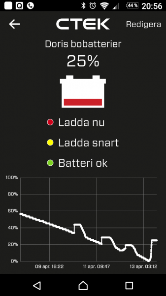

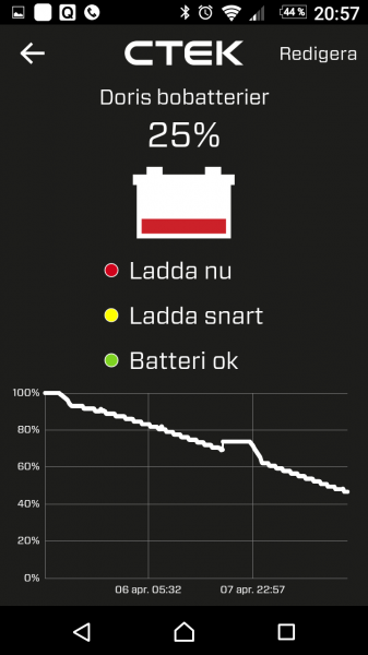

Mer info om mina Biltema AGM.
Har haft husbilen på verkstad sedan den 6/4, hämtade den idag.
Kör den 3mil till min uppställningsplats, när jag står på tomgång för att plocka fram 230-kabeln, sneglar jag till på A-metern, som nästan kröker nålen!, mätaren går bara till typ 40A.
Hmm. va e de nu då, kollar med min Ctek-app, och får se att bobatterierna stadigt tömts i en vecka.
Hittar källan, jag har glömt en IP-Kamera igång som matas av stora 230V-invetern :p:
Den ligger ju direkt på bobatterierna så här bryts ingen spänning när den blir för låg :(
Jaja... där klämde man väl ett liv ur batterierna:cool:
Reflektion, kan konstatera att motståndet i mina AGM är avsevärt lägre kontra mina tidigare GEL som inte alls var så villiga att ta emot hög laddning.
Kan även se på kurvan i Ctek-appen att bilen körts ut/in några ggr. under veckan.
Nu står Doris på laddning iallafall
Glad Påsk på er alla :)

Hej på dej batterimarodör:)
Har du kört ned dina batterier hårt så är det inte optimalt att ladda dom parallellkopplat om jag får säga det.
Du bör nu, koppla ifrån alla batterierna och sätta vart och ett på uppladdning separat gärna om du har en CTEK eller liknande med reconditioneringsläge.
Märk också batterierna gärna vart dom satt, alltid bra att veta om något strular.

Hej igen,
För mej som har AGM, känns ditt ladd-tips som överkurs, mej veterligen kan/behövs inte agm rekondas.
Jag har så klart misshandlat AGM-baterier förrut, dock inte lågpris typ Biltema, så det blir intressant att se vad de går för.
AGM av hög kvalitet typ Optima m.m. tål extrem misshandel, jag har verkligen försökt att slakta ett Optima, men gick bet, dock kan det vara svårt att väcka vissa laddare typ Ctek ifall batteriet är djupurladdat, då tar hjälp av startkablar och parallellkopplar med ett bättre laddat batteri, då känner typ Ctek av ett batteri och startar laddning av det djupurladdade.
Batterimarodören :cool:
