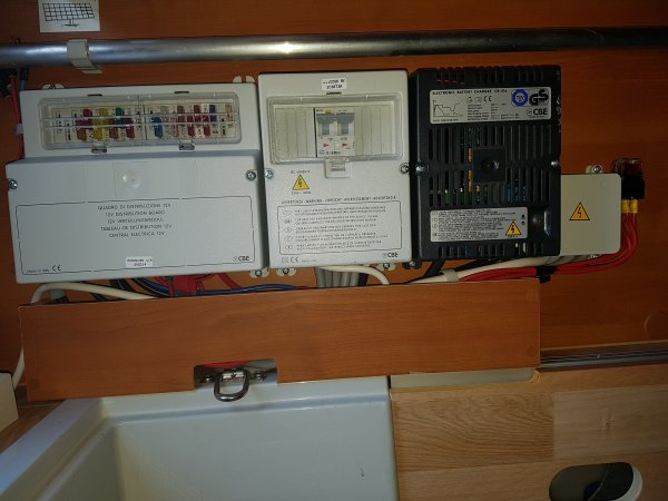

De batterier vi har i husbilen verkar inte må så bra. Dessutom är det vanliga blybatterier. Vi bestämde då att köpa 2st 95A AGM batterier från Biltema. De har ju fått bra kritik här inne på forumet :wink:
Jag vet att det finns hur många trådar som helst gällande detta med strömförsörjning, men jag startar ändå en ny tråd då jag inte kan finna någon befintlig som hanterar den utrustning som vi har.

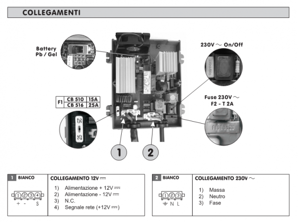

1. Ska man ställa in batteriladdaren på GEL batterier när man byter från Bly/syra till AGM? Stämmer det?

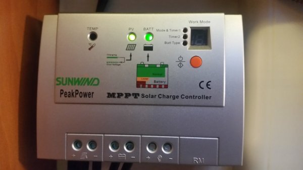

2. Gäller det även MPPT regulatorn från solcellerna?
3. Hur vet jag om batteriladdaren är lämplig att nyttja för dessa batterier?
4. Hur vet jag om MPPT regulatorn är lämplig att nyttja för dessa batterier?
5. Finns det något annat man ska tänka på när man byter ut batterierna?

Jag har ju en orginalladdare som är monterad i bilen.Borde även jag köpa en ctek laddare. Det känns som att alla har just den laddaren, och den har ju lite fler inställningsmöjligheter än vad min orginal laddare har...
//Jocke
Jag har kört med original laddare och AGM sen februari 09 allt väl tillsvidare på läge gel.

Iallafall på de enklare CTEK(jag har 7A varianten) så använder man köldläget för att ladda AGM, dvs högre laddspänning för AGM.
Men som sagt, detta handlar bara om spänningen under laddfasen inte undehållsladdningen.

Nu har jag monterat in min nya batteribank. Det gick tämligen lätt.
Batteriladdare samt MPPT regulator har ställts in på läge "Gel".

När jag för 1år sedan bytte mina 3 bodelsbatterier från GEL till AGM så lät jag ställaren på EBL99 stå kvar i läge GEL.
Mitt gamla startbatteri är även det ett AGM, nu ger EBL99 bara 1-2A till startbatteriet, och mina erfarenheter på min husbil är tvärtemot mlaajanen's
att: jag har alltid lägre vilospänning i startbatteriet än i bodelsbanken, troligen för att varken generator eller EBL99 kan ladda upp startbatteriet fullt.
Jag har underhållsladdat startbatteriet med en Ctek en gång då det inte lyckades starta motorn, detta kan bero på att stereo,navigator tog ström från startbatteriet på den tiden, och att husbilen stog utan 230V ett par veckor, blev ombyggt 2015 och har inte drabbats sen dess.
Så länge du inte djupurladdar ditt startbatteri borde det inte ta någon skada.
