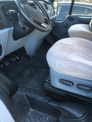

Generell fråga Byta bilbatteri i Rollerteam 2013

Bilbatteriet på Fiat brukar välvanligtvis sitta under en lucka i golvet framför förarstolen. Luckan går enkelt att öppna med vanlig skruvmejsel som man vrider låsningsskruvarna med. Gör det iaf på vår 2012:a.

På mina tre senaste Ducato har startbatteriet suttit under luckan i golvet som T68 beskriver ovan. Sorry att jag inte riktigt förstod, det var inte min mening att lura dig! Men skruva för fasen inte av någon stol om du inte behöver..., så kul är det inte! :) (Det är bara Montreal som tycker det! :cool:) Luckan i golvet är suveränt enkel att ta bort. Men sedan det är alltid bättre att beskriva sitt problem lite mer, än mindre. Svaren på forumet blir betydligt mer träffsäkra då. Fast de väsentliga är faktiskt att du ställer frågan, vilket du gjorde! Det här fixar ni!

Är det en Fiat Ducato eller något annat? På en Ducato 2013 bör batteriet finnas under golvet framför förarstolen.
Hade en gång en Roller Team 2007, den var byggd på Renalult. Minns inte hur batteriet satt där.
Tack, men vi har tyvärr ingen sådan lucka
Tack för svar, det är flera som skriver att batteriet ska finnas framför förarstol men det gör inte så.
