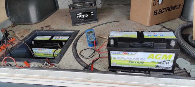

Nya bodelsbatterier landar förhoppningsvis i morgon, 2x 120Ah AGM.

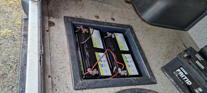

Så vart 2st nästan nya toatankar införskaffade, samt 2st. om var sitt 120Ah AGM monterst med "såpa" i batteilådan.
Blir troligen en tur i helgen, låt se vart solen skiner mest enl. prognos södra Sverige

Batterierna. Är dom från amazon? Funderat på köpa där men läst att vissa packar dåligt och levereras med hål i plasten
Hej Tompa, jag fann dem på Amazon men pga bråttom, snokade jag fram vart dessa kom från.
Beställde med TNT frakt och kom undan med om jag minns korrekt 600sek under Amazon pris totalt..
Kan länken funka tro? : Electronicx Caravan Edition Batterie AGM 120 AH 12V Wohnmobil Boot Versorgung (Elec-AGM-Caravan-120AH)
Annars kopiera/klistra in i din browser:
Av förklarliga skäl, vet ej livslängd/kvalitet än... Paketering och transport via TNT var klanderfri! :msn_thumbup:
Köper nog 1 till, ogillar att ligga på gränsen med grejer som bara skall fungera, samt att hårfönen hos "iblandbon" ställer saker på sin spets... :wub:;)
Trevlig Helg!
Visa bilaga 222789
Trevlig Helg!
Ps. bilder läggs till framöver, en del (nyttigt) onödigt lullull som skall uppdateras i denna äldre, men ädla bil!
Grym kvalitet på Niesmann, bil från -97, ser ut som ny invändigt, allt fungerar + endast 3år gammal Alde panna.
I helgen åker verktyg, hålsågar fram = kabeldragning. :)
Observera vid jämförelse att det där är batterier som anges till 120 Ah vid C100, vid det mera normala C20 är det 100Ah batterier.

Observera vid jämförelse att det där är batterier som anges till 120 Ah vid C100, vid det mera normal C20 är det 100Ah batterier.
Hej Montreal.
Tänkte lite detsamma med tanke på blyinnehåll/vikt. Låt se kvalitet över tid-livslängd.
Är dessa inte sämre än ex. Biltemas 95Ah, (Electronicx har 100upp i CCA EN mot Biltema) är jag nöjd med investeringen. ;)
