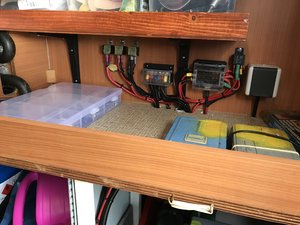

Så här har jag gjort, en grövre plus och minus till ett ställe som är lätt att komma åt. Sedan tar man all matning därifrån genom säkringar till de extra grejor man vill ha ström till, det som behöver lite mera ström får det genom reläer.
Mitt är kanske inte så snyggt men funktionellt.
Snyggt och snyggt... Jag tycker inte det ser fult i alla fall och det viktigaste är att det uppfyller funktionen som du vill ha! Det känns lite för avancerat för mig dock :-( Förstår inte helt och fullt hur kopplingar mm hänger ihop. Måste fundera lite på din lösning och låta det landa. Väldigt praktiskt när man får ihop det!!
