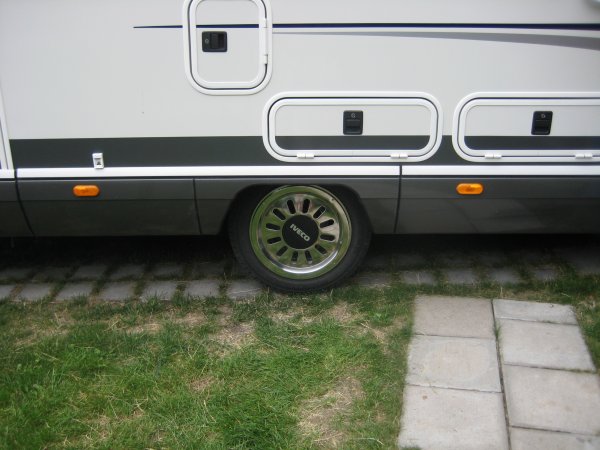

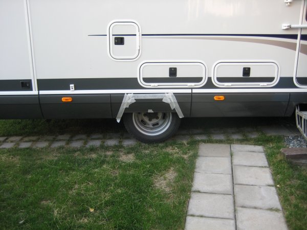

Vi tyckte Carthago'n I51 -06 såg lite tung och hängig ut i bakdelen, så vi sågade ur ett stycke i "kjolen", satte på Iveco's hjulsidor och vips så såg den lite gladare ut !

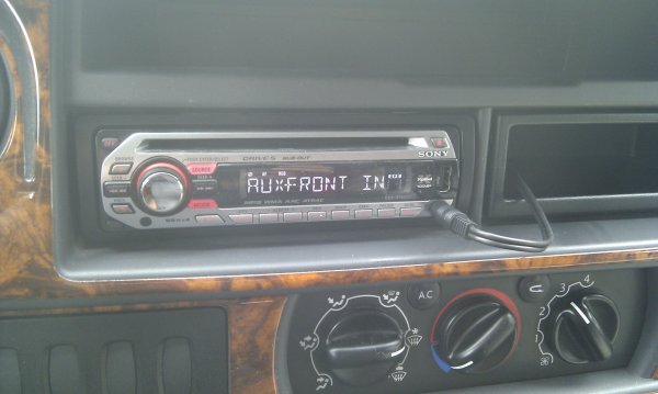

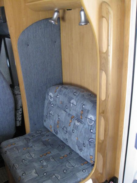

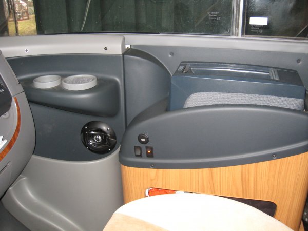

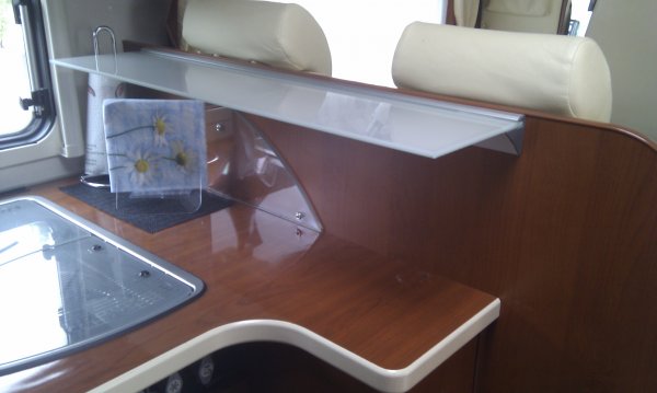

Här kommer fyra till:
1. IKEA-hylla som avlastning vid vasken
2. TV-ljudet in i bilradion.

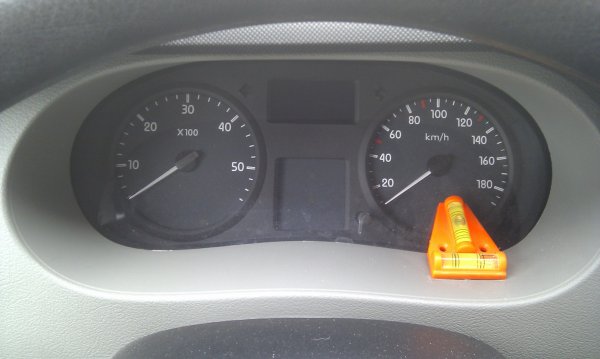

3. Vattenpass vid hasighetsmätaren (finns även i smartphones)

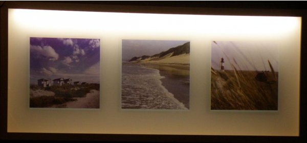

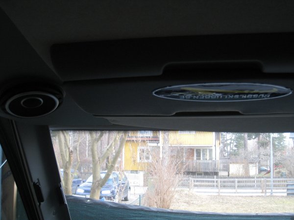

4. LED-belysning i tjock-tavlan ovanför sänggaveln.

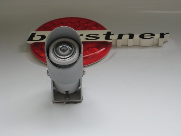

Mer småförbättringar:
backkameran sitter väldigt utsatt, en regndroppe på linsen så ser man väldigt suddig, lösning en keps

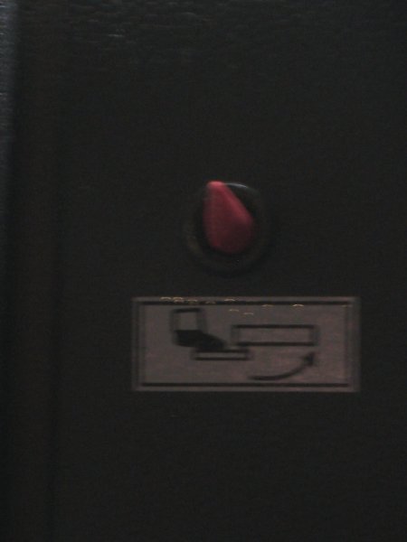

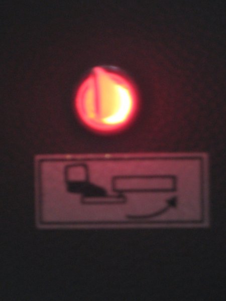

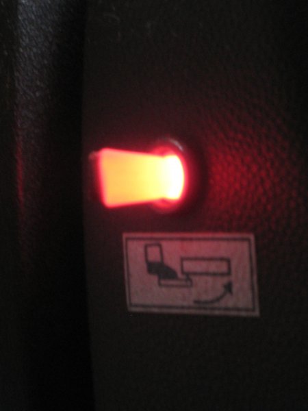

väldigt svårt att se om trappsteget är utfällt, lampan är för svag och sitter skymd av ratten, lösning ett litet "lysrör" i form av en röd krymslang på glödlampan istället för det röda locket

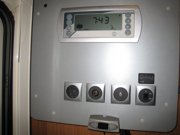

Tankmätare till Alugas flaskorna, strömbrytaren för val av flaska, gömde jag i ramen, så den syns inte

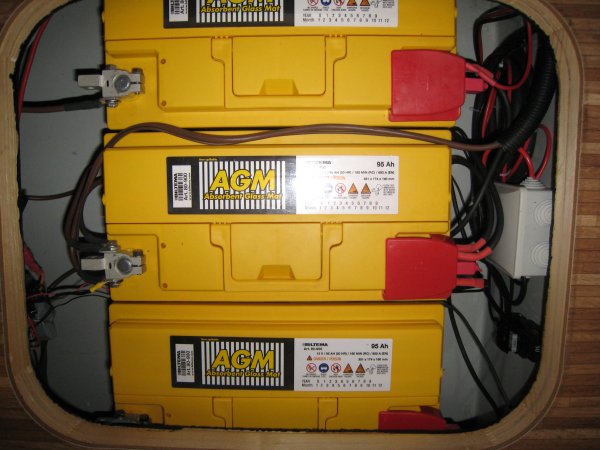

Biltemas AGM batterier, mycket jobb att bygga om fästena för 3 istället för 2 batterier, men bra blev det. Byggde en egen box med plint mot EBL där jag kan gå in med annan laddare om CTEKen fallerar

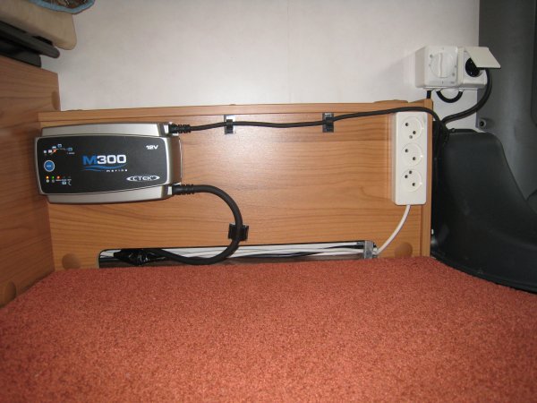

CTEKs stora laddare, kopplad via EBL och egen strömbrytare

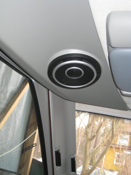

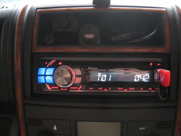

Uppdremlade hål, fick precis plats med 5.25" och bra dämpning bakom

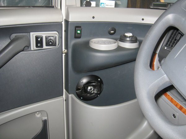

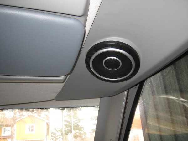

De gamla Rockford 4" fick plats här + infällda USB uttag, skall köpa 3 till.
Är riktigt nöjd med ljudet nu

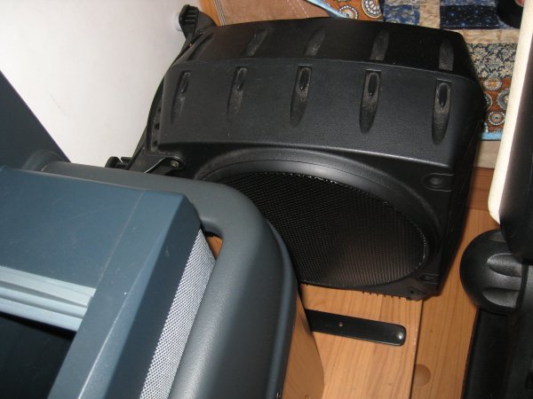

Subwoofer

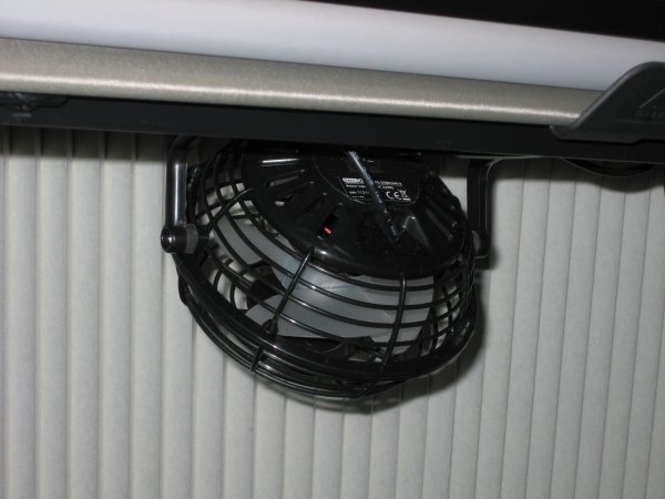

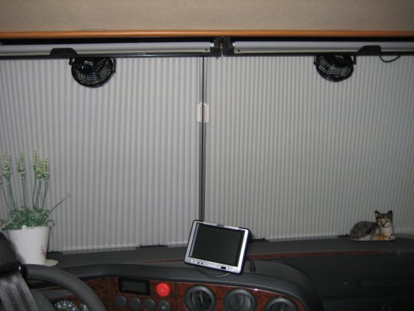

Någon här på forumet tipsade för ca 1 år sedan, om att montera 5 Volt datafläktar, för att få bort fukten på framrutan, speciellt på helintegrerade bilar. Har nu testat detta på ett par, tre resor och detta fungerar alldeles utmärkt. Startar dem endast då tendens till fukt börjar komma. Tysta och energisnåla. Kopplade till cigg. uttaget. Inköpta på Net o Net. Kan rekommendera detta !
