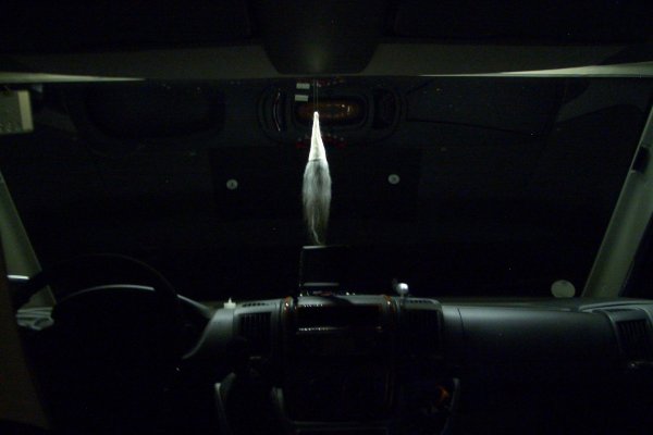

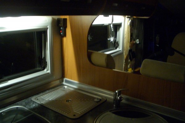

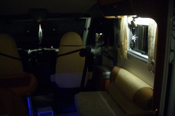

Tänkte jag skulle dela med mig lite bilder på förbättringar i Bürstnern, någon bild kanske kan ge någon idéer och inspiration
Oj här kom visst hundarna med, tydligen inga tjuvar på gång

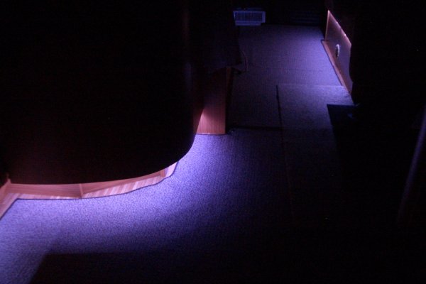

LED stripe infälld i teaklist i garaget och riktiga förankringslister med öglor, styr belysning med gamla armaturen.
Syns det att vi gillar att grilla?
Villapump Grundfos Alpha2 med 3-vägs kran och DIN panel för styrning av 12V eller 230 V pump. Pumpen justerar själv flödet efter anläggningen.
Köpte ett vanligt vinkelrör som går att justera plus PVC limrör och en gammal centraldammsugarslang som jag limmade ihop med silikon, lätt att justera gråvattendumpningen nu. Bara att skarva vidare med andra typer av rör om man behöver förlänga.
LED stripe i trappsteget, dold i en alu list som jag fäst med silikon
Liten strömbrytare att styra belysningen i trappsteget med

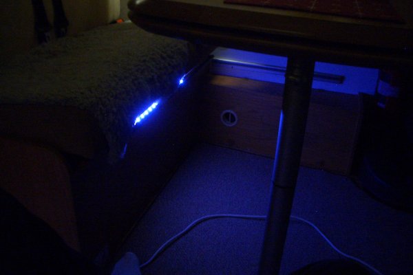

LED stipes infällda i teaklist nära golvet, styrd med en liten dimmer. Ger en väldigt behaglig bakgrundsbelysning eller vid behov en rejäl förstärkning av belysningen.
Mattan är inte klar ännu och skall langetteras
Tyckte ljudet var rätt kass, så jag bytte ut alla högtalare mot bättre prylar och fick plats med en aktiv Subwoofer vid ett utrymme som inte verkade fylla någon större funktion, nu låter det riktigt bra.
Det här var lite skumt, det fanns inget hål borrat som låste bordskivan när den var utfälld, lätt att spilla ut mat/dryck om man kom åt bordskivan då. Fick demontera hela bordet för att komma åt att borra ett hål.
Fick plats med en 22” LCD med inbyggd DVD efter lite modifiering av fästet. Ett tips vid synliga genomföringar är att sätta dit en teak ring, man får leva med att det inte går att hitta i annat träslag. Byggde in en strömbrytare i cigguttaget, för att slippa bakgrundsströmmen och det irriterande ljuset på natten när LCDn inte används.
Plastlocket vid diskhon var inte snyggt, en i trä betydligt snyggare och fungerar som skärbräda också.
Försökte hitta sopbehållare som gick på skenor, de flesta byggde för mycket så jag tog behållare med lock från IKEA som jag säkrade med lite trälister och lite antiglidplast, lätta att ta ut och in. Sen blir det ett vinställ innanför. Nu kan vi källsortera i husbilen också :)
Svårt att se på bilderna men riktigt starka LEDs i hela bilen ger utmärkt ljus med minimal förbrukning.

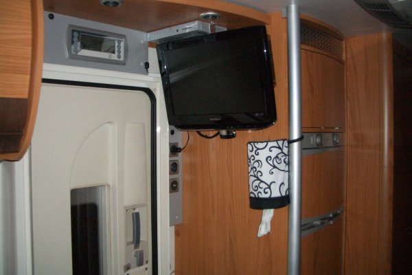

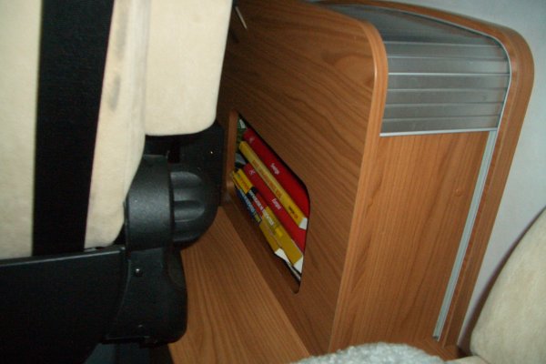

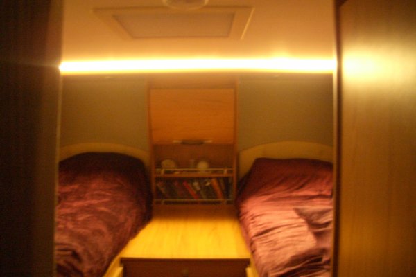

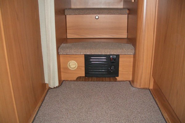

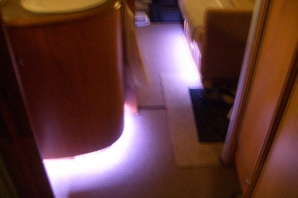

Jag har också gjort en del egna instalationer, med led-tape för att få lite bättre mysbelysning.
Men har också flyttat värmeväxlaren till trappen vid sängen.
Den stora fula skivan till panelen i bodelen har jag delat på, och flyttat upp tv:n.
Har även tagit upp ett hål i lådan vid passagerar sidan för div kartböcker.
Snygg placering av TVn, min sitter mycket längre ned och är i vägen tycker jag

Har du redan hunnit få upp den LEDstripen som vi köpte från Tyskland ?
Jag har ju 1,5 rulle kvar jag skall tejpa upp och fundrar även på att beställa den med GELhinna det var ju billigt som i Ullared .... :)
Tjusigt var det iallafall .

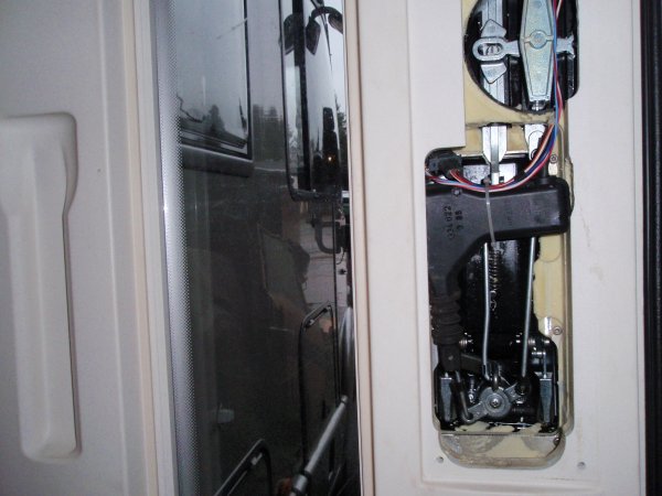

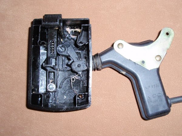

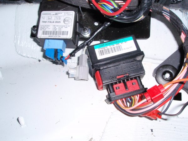

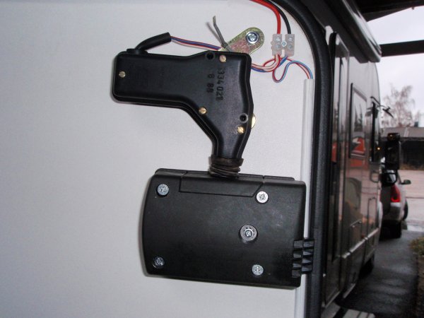

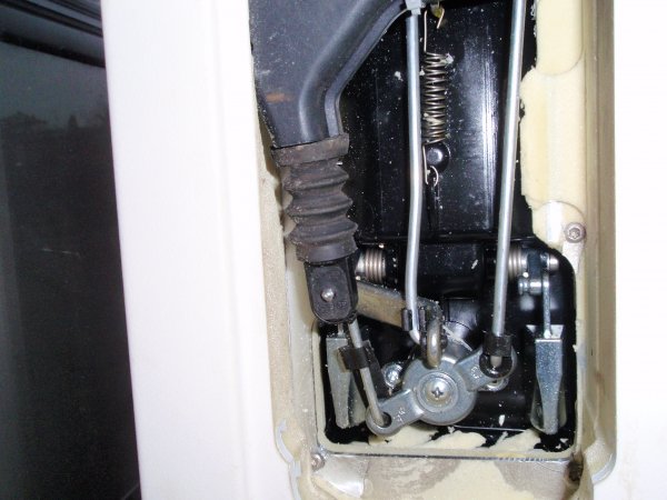

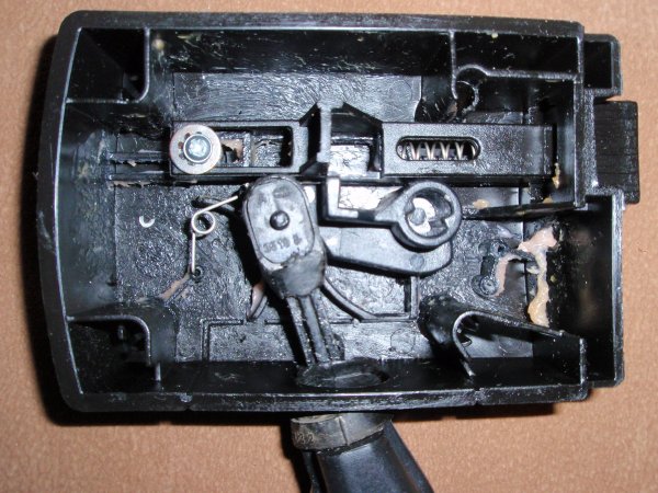

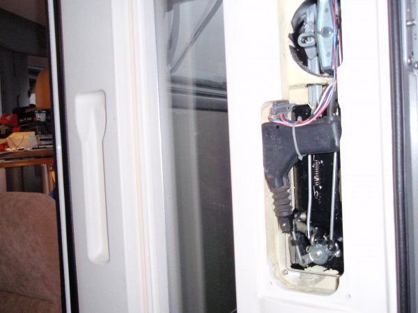

Centrallås.
I vår Fiat 07 har jag monterat canrallås,det mesta finns ju redan som standard.
Tändningsnyckel med fjärrkontroll låsknappar på instrumentbrädan och relä under passagerarens fötter.
Sladdad från reläet ut till dörrarna hittade jag ej men dom finns säkert.
Var till en bilskrot och tog låsmotorer från krockade Volvobilar dessa passar bäst.
Förardörren var lite klurig fick göra ett länksystem .dörren är ju Byrstners,bodörren var enklare en Hartal förberedd för låsmotor bara att karva ur lite i skummplasten och haka på direkt.likaså låsen till garagedörrarna är ochså bare att borra upp att 18 mm hål med en konborr och haka i direkt.så nu är alla dörrar och luckor fjärrstyrda med tändningsnyckeln ,jätteheftigt.
Mvh Bernt

Ska försöka lägga in bilder
