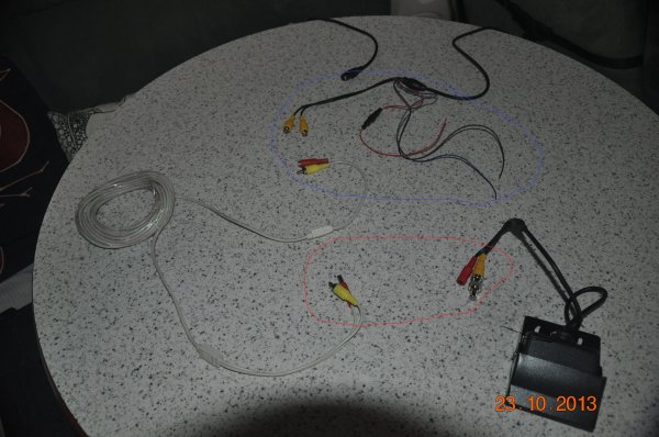

Det var inte så lätt att koppla fören amatör.Anslutningarna passar i kameran men inte i monitorn.Kablarna från monitorn är röd-svart och blå,?DSC_0033.JPG

Om man förstorar bilden så ser man att förlängningskabeln har hona och hane men monitorn har hona och hona.Finns det någon mellandel att köpa eller skall det kopplas på något annat sätt?

Den Gula kontakten från kameran sätter du i en av de gula från monitorn. Den andra gula kontakten från monitorn är för ytterligare en kamera.
Den röda kontakten från kameran kan du antingen klippa bort och skarva mittentråden till den röda med säkringen på och den svarta till den tråd till den som är ytterhölje.
Eller så skaffar du en kontakt motsvarande den röda hanen vid kameran och löder in den röda kabel med säkringen i mitten och den svarta till ytterhöljet.
Kontakt finns på Kjell tex.

På försommaren kopplade jag in två backkameror av samma typ som den senast visade. De fungerar bra.
MEN, eftersom videokablarna från kamerorna var så väldigt onödigt lång, tyckte jag då, så kapade jag bort ett antal meter och skarvade ihop ändarna med skärmen bibehållen.
Gör inte det!!!!!! Impedansen blir alldeles fel, för låg, så det resulterade i att jag ständigt har ett vinterlandskap bakom husbilen. Kameran levererar alldeles för hög signal till monitorn så alla gröna träd och ljus himmel blir vitt och urfrätt.
Jag har sparat kabelmetrarna som blev bortkapade så till våren får jag nog skarva i dom igen. Har inte lust att se vinterlandskap mitt i sommaren en sommar till.

Javisst kan man göra så, men nu har jag ju kablarna. det är bara att skala ändarna och löda. Jag provade anläggningen före monteringen och då var det helt juste bildkvalite för priset.
