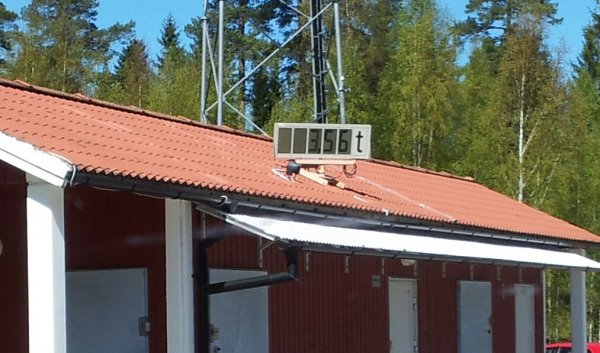

Sv: Besvikelse på vågen
Fick vår nya bil uppvägd till 3850kg innan vi hämtade den i fredags och passade då på att väga den på vägverkets kontrollplats utanför Mariestad på vägen hem
och vågen visade 3560kg.
TEC 732G inkl utrustning
Luftfjädring
Bra fullt i garaget inkl 4 stolar och ett bord
Full dieseltank
Halv färskvattentank (60 liter)
2 vuxna ca 200 kg
Cykelställ
Stora kylen inkl mat
Fiamma S65 Markis
Har du kollat vikten på båda axlarna så du inte har för högt bakaxeltryck.Om det är för högt åker du på överlast i alla fall.MVH Kurt.
