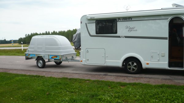

Har haft samma problem tidigare med annan bil. Bl a fått böta 4000:- Vi skaffade oss ett litet släp. Nu kan vi bara skratta om vi ser en polis kontroll. Så var det inte tidigare man satt som på nålar, vilket tog bort mycket av tjusningen med husbilandet.
    2,2 MB · Visningar: 3
