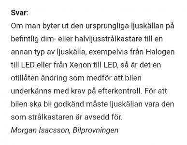

Är du säker på detta, jag tror! att du kan byta till E godkänd led (insats) utan vidare. Gjorde så på en mc och besiktigade utan problem, fick tom beröm för bra ljus.
Hälsningar
Peter
Se svar i bif bild.
Dessutom ska LED-strålkastare ha automatisk höjdjustering för att inte blända t.ex. vid tung last bak i bilen

Se svar i bif bild.
Det blir ju bara mer och mer förvillande! Inte lätt att veta ut och in här inte, får väl testa och se vad som händer kan ju vara skillnad mellan dagar och besiktnigshennar också.
