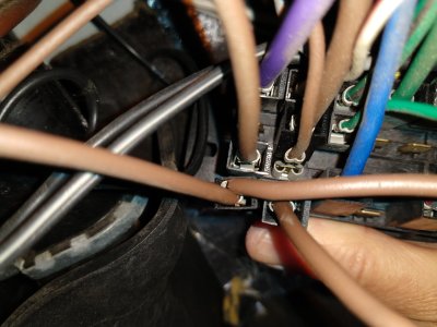

Bild på undersidan av säkringshållaren från inlägg 8.
Kopplingsplinten (dosan)med stora hål som det är på bilden som HansErik har lagt in är det stor risk att det blir glappkontakt. Speciellt om det är flera kablar anslutna i ett hål.

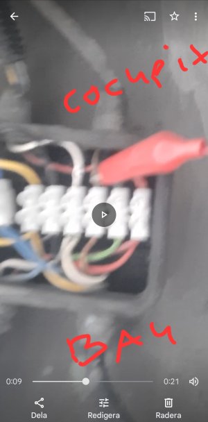

Jag drog in Ström direkt från pluspoolen på startbatterier i motorrummet bak till den bruna tåten i kopplingsdosan och då lyste hela bakvagnen upp. Det blivit till och köra med den extra kabeln då som man får tvinga fast vid körning
  • 20231023_161954.mp4
    42,8 MB · Visningar: 4
HansErik
838
26752
minuter sedan
När jag skruvar bort från kontaktlisten sockerbiten den bruna som går till lamporna och kopplar på 12 volt från startbatterier 6 meter längre fram, då händer ingenting. Som videon visar innan så måste kopplingslisten vara ihopskruvad alla tåtar anslutna (brun) och sen sätter man 12 volt på den andra bruna som kommer från cockpit, Det är då det lyser upp det är som att man måste skicka 12 volt bakåt mot cockpit då funkar det
    709,4 KB · Visningar: 31

Hej, jag är inte bra på elfel, men kan det vara glapp i kopplingarna vid rattlåset?
Allt går ju genom rattlåset, så om det är något i de kopplingarna som krånglar, kanske det skulle kunna vara en lösning?
Men det stämmer väl inte heller då det går fram ström till säkringarna?
En fundering till de som är bra på elfel, verkar ju som kopplingen vid dosan bak är kollad ordentligt.
Nåja jag är som sagt en riktig amatör på elproblem, men en tanke som jag fick.
Skala av ytterhöljet en meter bort från inkommande kablar, stoppa in en knappnål i den bruna kabeln och mät mot jord. Slå på lamporna. Har du ström där så har du ett avbrott sista metern. Mycket mer troligt precis utanför kopplingsdosan då det lyste upp innan du monterade ihop kopplingsdosan.
HansErik
838
26752
Det var mörkt ikväll och när jag slår av tändningen så lyste lamporna där framme fortfarande. För att jag har kopplat på plus på den bruna kabeln där bak. Alltså fram på bilen så lyser alltså lamporna också Men när jag kopplade bort den krokodilklämman där bak på bruna kabeln så slocknade lamporna fram och bak
