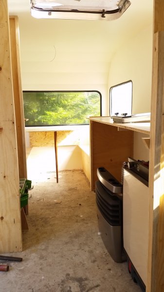

Soffa nr 2 och ett provisoriskt bord. Jag har slut på material så detta fick duga för att prova.
Det blir gott om plats.
Större kök än detta tror jag inte vi behöver...

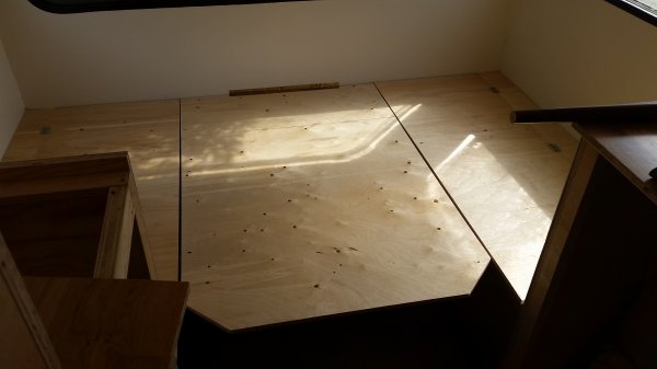

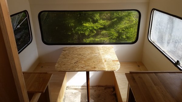

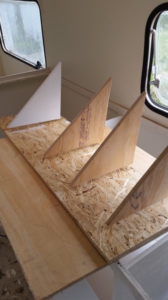

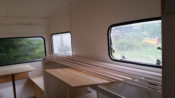

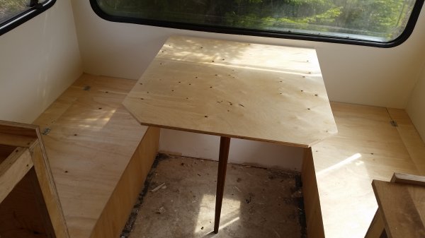

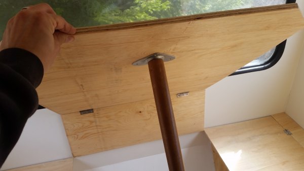

I helgen han jag med att börja med bord/säng lösning. Det var mest för att prova en tanke om uppfällning vilket funkade bra.
Lösningen jag gjorde med utfällbara "reglar" som skivan vilar på när det skall vara säng var jag dock inte nöjd med. Det är för svagt och krångligt att fälla ut.
det lutar på att montera konsoler på gångjärn som skivan kan vila på. Jag vill inte montera något på luckorna till sofforna då de inte kommer gå att öppna när bordet är nerfällt.
Bordsben från en husvagn, det lutar mot att hitta något alternativ som går att fälla för att spara ett moment.
Dessa "reglar" som nu är monterade på gångjärn kommer bytas ut mot 4st konsoler typ hyllkonsol för att som det sitter nu så korsar de varandra vilket gör det bökigt.

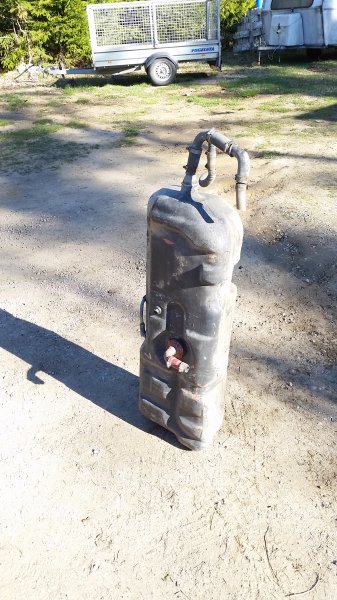

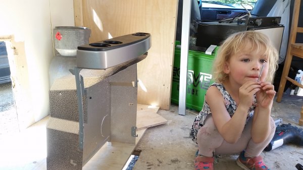

Jag började med att demontera denna gråvattentank, visade sig vara en ombyggd Saab bensintank. den hade ingen urtappningskran och totalt fyra anslutningar utan pluggar eller slangar.. Lite bondmek och den var användbar igen, tyvärr så visade sig att den läkte där den är ombyggd, (för att passa vid en golvbalk) Det blir att köpa lite epoxi.

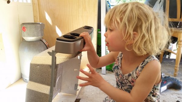

Elsa min dotter tyckte jag hade det stökigt och hjälpte mig att samla ihop alla skruvar i olika högar. Tackar.
Sen fick hon en lektion i hur en gasolkamin fungerar.

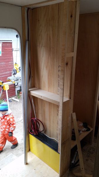

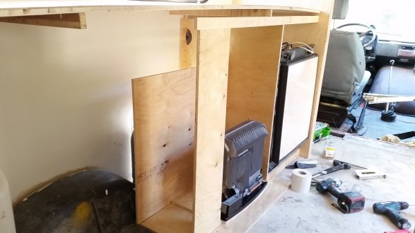

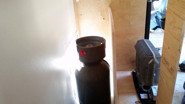

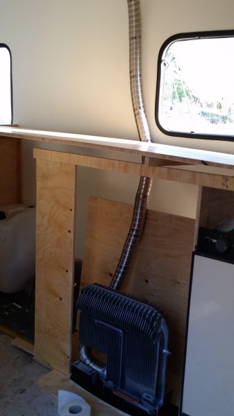

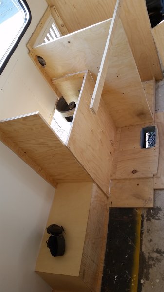

Denna dag var helt klart den som innehöll den största utmaningen med detta projekt, Värmaren skall placeras enligt instruktioner, mallar, mått och div krav, den skall också få plats mellan golvbalkar och andra saker som skall monteras.
Här ser man vart gasolförådet kommer hamna, detta utrymme kommer man bara åt utifrån bilen när det är klart.
Värmare och kyl kommer både vara monterade i egna "lådor" med hål i golvet. vid kylen som också kommer ha diskbänk och avlopp ovanför kommer det läggas en bit våtrumsmatta med uppvik.
Här ser man en provmontering av skorstenen.
Till vänster om gasolförådet kommer det byggas en hylla ovan hjulhuset där det kommer stå 2*25L vattendunkar, dessa kommer sedan att ha två skåp framför sig för mat och kökssaker.
Mycket tankeverksamhet och lite provande så blir det nog bra till slut.

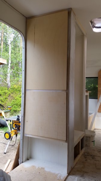

Det jag nu har byggt i konstruktionsplywood (P30) har jag byggt för att få stabilitet i bodelen, Jag kommer att gå lös med sticksåg och hålsåg för att banta ner vikten i skivorna där det är möjligt. bland annat i soffa/säng/bord-delen bak i bilen samt i några "hjärt väggar" (toaletten garderob och den väggen som avskiljer kök från sovalkov) Synliga ytor skall sedan kläs med Lean-plywood
Den väggen som sitter i mellan köket och sovalkoven kommer att bantas ner genom att det blir en öppning i skivan för att spara vikt och göra det mer öppet. de övriga väggarna, skåpen och luckor kommer byggas i Lean-plywood.

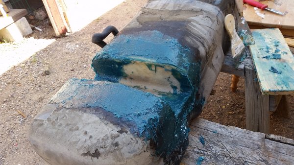

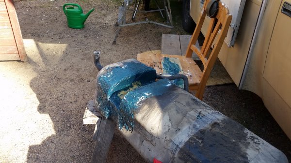

Detta är en bensintank från någon gammal Saab som är ombyggd för att det går en balk i golvet igenom tanken, denna ombyggnad läckte på ca 10 ställen.
Jag hade en burk plastik padding hemma och fick den tät, frågan är om det kommer att hålla? Den som lever får se. (jag frågar nu mig själv om någon verkligen har något intresse att se hur jag lagar min avloppstank, men men..)

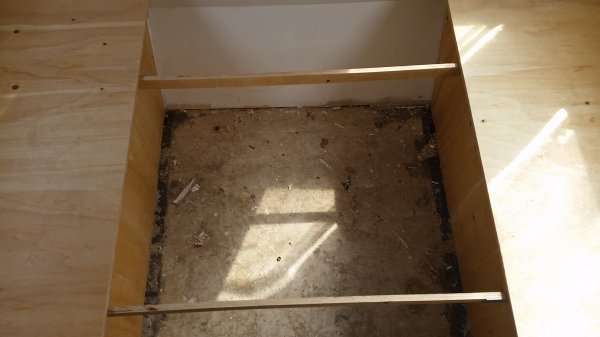

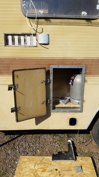

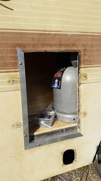

Här ser man öppningen till gasolförådet, det var inte vidare vackert och det fans en chans att vatten kunde komma in. Jag har en hel del aluprofiler som jag har beställt för att använda som skarvlist mellan tak och väggar som fick agera "foder"
De skall tas bort igen för att det skall dit bytyl-tätning men hade inget hemma.

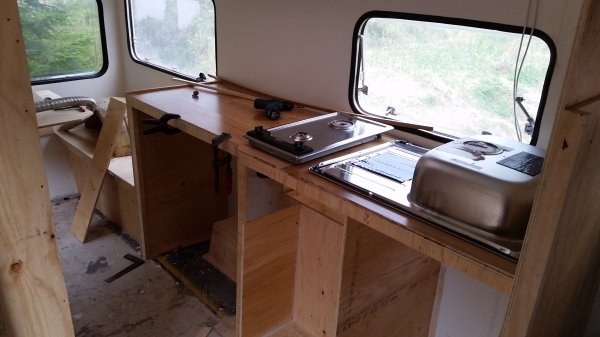

Bygget fortskrider!

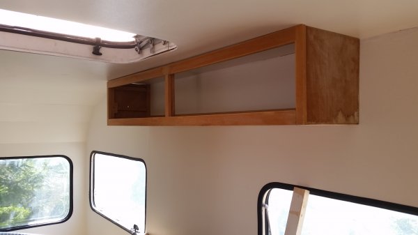

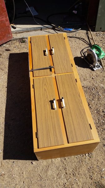

Då allt tar mycket tid beslutade jag att ta en titt i detta vrak som har agerat lekstuga några år efter att ha varit vår "sommarstuga" hemma hos en kompis innan vi köpte eget hus.

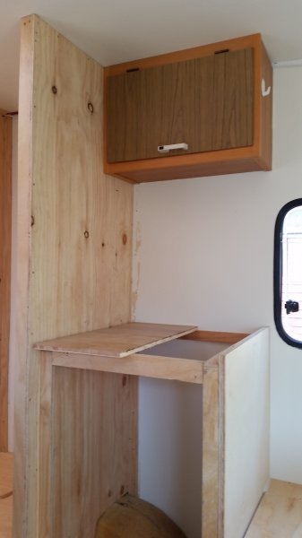

Där hittade jag lite stommar som jag tänkte får agera "överskåp" på obestämd tid.
Efter lite sågande..
Detta skåp kunde jag inte låta bli att montera då det endast var 0,6 mm bredare än stommen jag har byggt under. I bland undrar man..

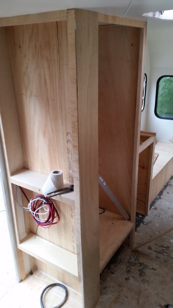

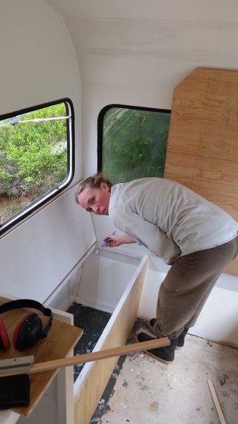

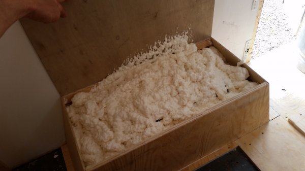

Här har jag byggt lådan ovan hjulhuset där vattentankarna skall stå, Denna fylldes med fogskum.

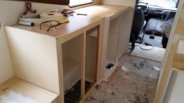

Översiktsbild, otroligt mycket måttande och funderande för att få allt som jag vill ha det.
Det börjar likna något. Bänkskivan består av tre återbrukade parkett golvbrädor. Låg vikt och gratis!
Batteri, teknik och tandborsskåp. (nerifrån sett)

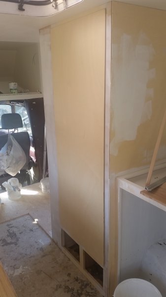

Efter att jag räknade och mätte ut hur litet jag kunde bygga skåpet där jag skall ha, min nyköpta Ctek 250s Dual och inverter samt div säkringar och 220V anslutning, beslutade jag att göra utrymmet dubbelt så stort, Man vet aldrig hur det utvecklas.
En översiktsbild efter det att jag börjat klä in med Lean plywood.
Snart är det dags för målning!

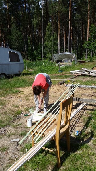

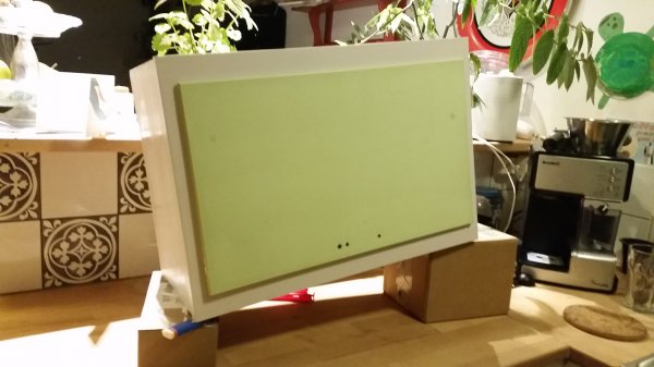

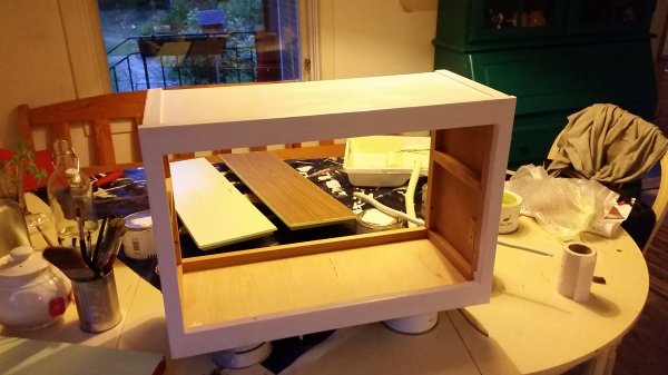

Kvällspyssel. När barnen sitter och pysslar med pärlor och ritar sitter pappa och leker "lilla elektrikern"
När de senare på kvällen somnat kan man hinna med att måla lite överskåp, här endast en första strykning, det skall slipas av lite lätt och målas en till två gånger till.

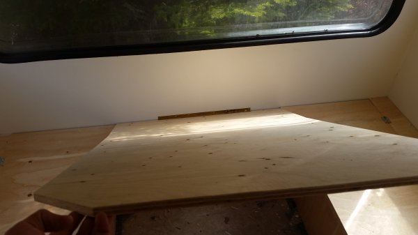

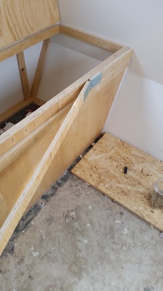

Ny modell av konsoler till sängen. Drömmer om att bygga automatisk utfällning av dem, men det får bli i ett senare liv.

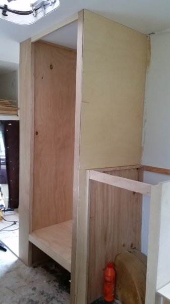

Nu börjar det ta slut på snickerierna och målningsarbetet tar vid, jag är så sugen på att åka med bilen!

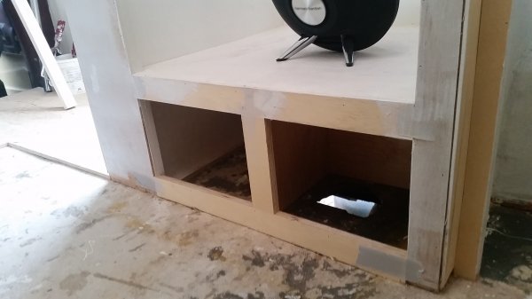

Här ser ni ett kök färdigt för målning och instalationer.
Förvaring och ventilation, det har hela tiden varit ett hål i golvet som jag har tänkt att sätta igen, men nu blev det så att jag sparar hålet för att kunna ha som ventilation till "toan" och övriga husbilen varma dagar, skall bara hitta ett lämpligt galler som är lätt att få i perfekt storlek. Några tips?
Det vänstra utrymmet blir en låda eller lucka.

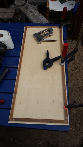

Då ja tog några skåp med luckor från min gamla husvagn var designen på luckor given.

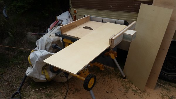

Här börjar jag med att kapa upp skivor till alla dessa luckor.
Lim och små nitar fäster tillsågade mellanbitar.

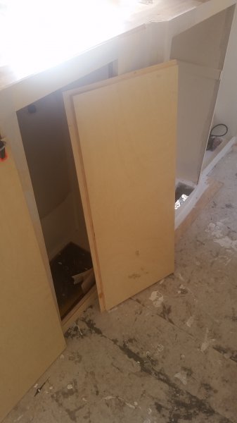

I det understa facket skall batteriet monteras och jag kommer behöva en annan typ av lucka som skruvas fast, Detta pga utrymmesbrist.
Toaletten. Dörren blev stor, kanske får bli en spegel på utsidan.

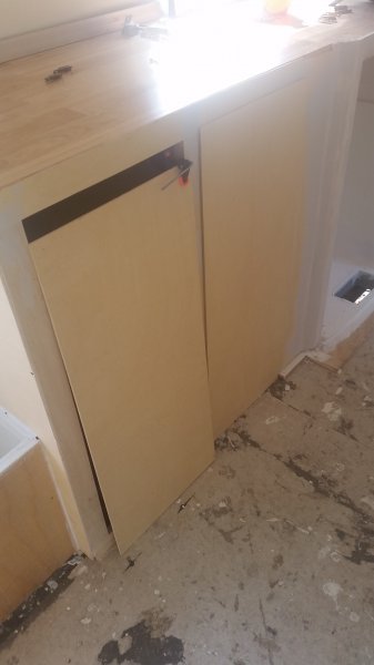

Köksluckor, vi kommer börja utan inredning för att se vilka behov vi har, vill inte bygga massor för att sedan upptäcka att det var något annat man ville ha där. Det kommer också vara färskvatten tankar där inne.
En lucka från baksidan.

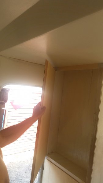

Kvarstår gör att fästa in gångjärn och justera in alla luckor innan jag tar bort dem igen för att måla dem.

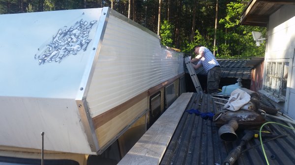

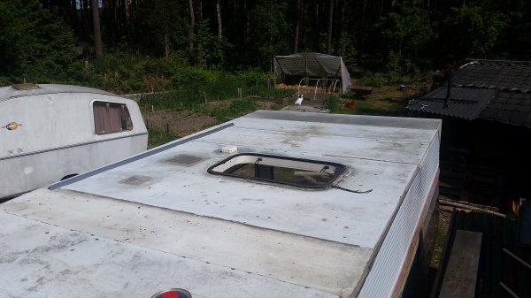

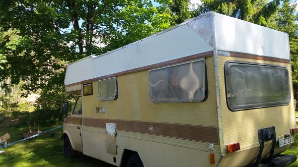

vackert väder, helg och hjälp från en vän! Då händer det saker!
Förberedd med butyl-tätning och färg

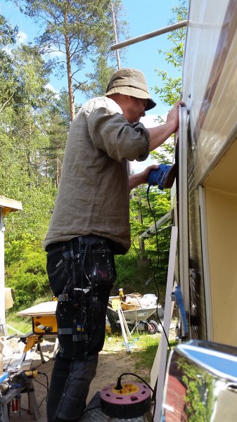

Bilen parkerades på lagom avstånd från brädhögen för att skapa behaglig arbetshöjd

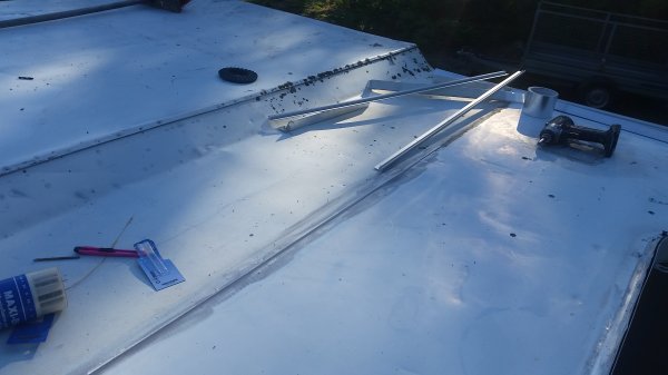

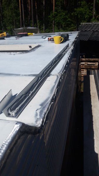

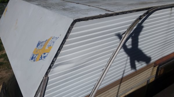

Taket, som läkte och tätades inifrån i vintras. Äntligen skall det tvättas och lagas ordentligt.
Det som satt kvar av de gamla listerna åkte bort.

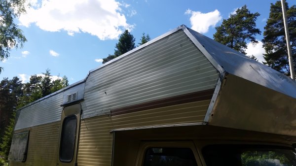

Efter det så slipades kanten ren, tätades och kläddes in med ny 30+30mm alu-profil

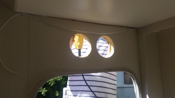

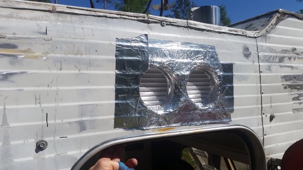

När jag klädde vägarna invändigt byggde jag tillfälligt igen denna ventilation, nu gjordes den klar.
utifrån blev det så här. Se de sista bilderna för att förstå helheten av lösningen.
Närbild som jag tog då jag var klar med första sidan.
En arbetsbild från taket, vi fick ta en sida i taget för att sedan vända bilen.
Lite bilder på resultatet.
Nu är den tät. Det skall sedan tätas med 3Ms karroseritejp uppe på taket för att vara helt säker.
Sedan skall det vita målas med roller.
Det var allt från denna helg. Glad VÅR!

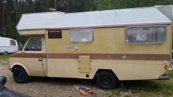

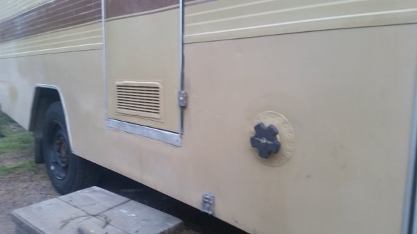

Luckan till gasolförådet fick en uppfräschning, den ser för tråkig ut och den är aningen för liten. men den får sitta tills vidare och den gör sitt jobb.

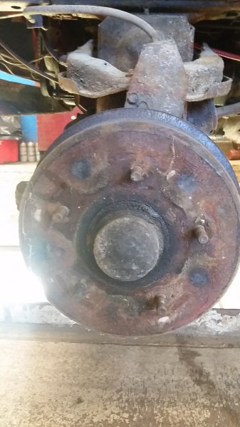

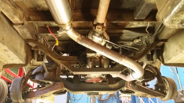

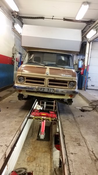

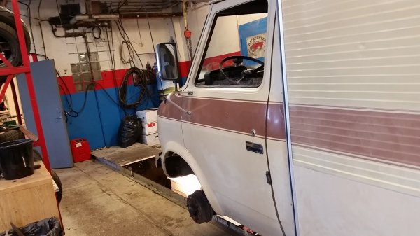

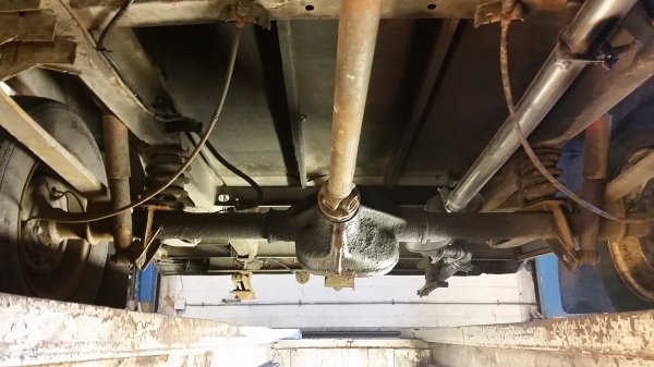

Vi tog en liten tur till däckverkstan för en uppsättning nya däck. De som satt på var i extremt dåligt skick.

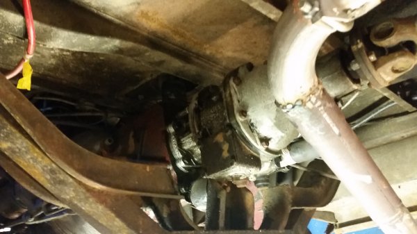

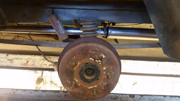

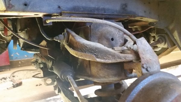

Passade på att fotografera lite, Det kanske är mindre intressant men så här ser en Bedford Blitz, med Volvo motor ut under kjolen.
Ovan ser ni främre bromstrumma.
Hjulupphängning.
Bakaxel.
Avgas.
Överväxel.
Bakre bromstrumma

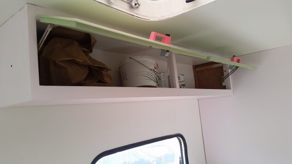

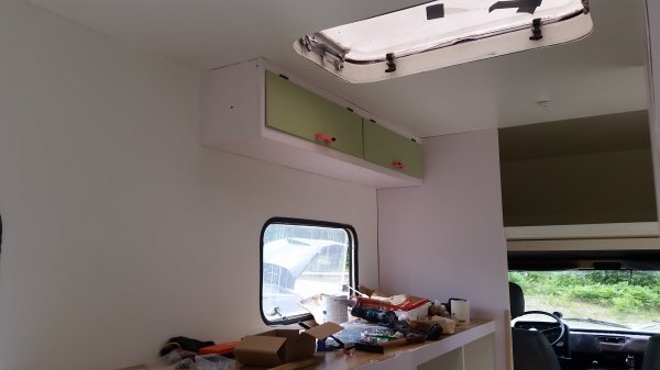

Överskåp färdigmålade och monterade
Öppna luckor

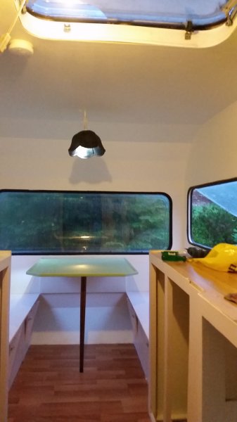

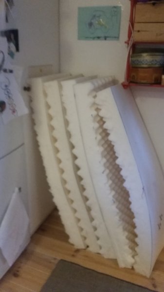

Här syns våra kuddar som skall vara till matplatsen/sängen.
En sönderskuren madrass som är 12cm tjock.

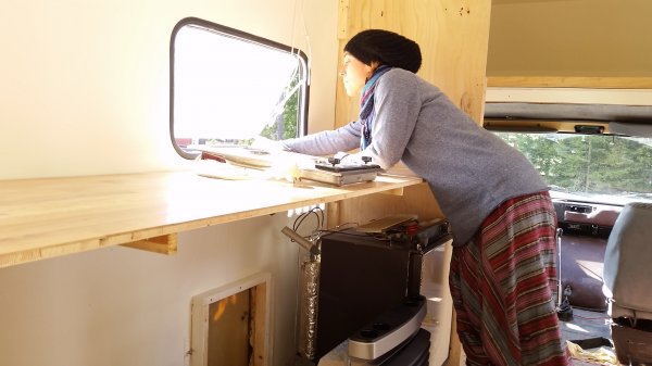

Efter att jag föra veckan fick köksgolvet lutat och oljat passade det bra att kunna använda golvytan till att klippa till alla textiler. Här är mörkläggningsgardiner, Observera spillet.. (ren tur, inte skicklighet)
Möbeltyg till madrasserna.
Vi har hunnit med att klippa till alla tyger, många bitar blir det. Vi har också hunnit sy alla kanter.

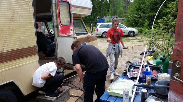

Efter att ha skickat listan med att göra punkter till min goda vän Mats...
dök han upp med sina tre barn som alla hjälpte till att måla, fixa och trixa.

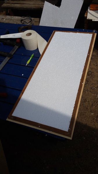

Dörren har jag hela tiden struntat i då den var i sådant dåligt skick att jag tänkte att den kunde fixas i framtiden. Dom tyckte dock att den var så ful i jämförelse med resten av bilen så dom började slipa och skrapa och justera. Resultatet blev riktigt bra! Jag glömde dock fotografera så det får jag visa senare!
Detta har hela tiden varit ett projekt jag inte har velat ta tag i. Beninpåfyllningsröret kommer upp mitt i golvet på insidan och plåtens hål har varit större än röret. vilket har gjort att golvet har blivit fuktskadat på insidan. Detta löste vi genom att Mats min kompis kapade till en plåtcirkel (med vinkelslip) som senare borrades ett hål i och träddes över röret. Den lilla springa som blev tätades. Resultatet tycker jag blev riktigt bra och funktionen är perfekt. Nu söker jag bara ett mer tidstypiskt tanklock!

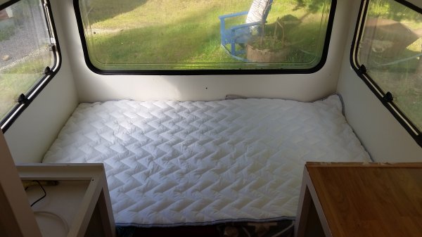

Projektet lever vidare, Så pass att jag nu ligger i husbilen med min familj och skall snart sova, att husbilen står hemma på gräsmattan är en annan femma, återkommer till det, men först vägen till det.

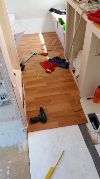

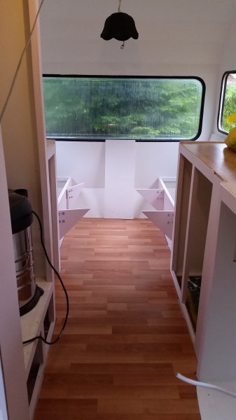

Golvet, ett återbrukat tunt laminatgolv las in på ett lager av cellplast
Det gick smidigt.

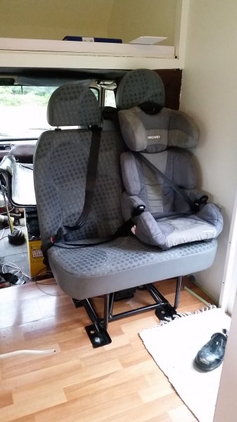

Baksätet monterat. Sätet kommer förmodligen från en Ford Tranit, satt monterat när jag köpte bilen fast då åt andra hållet.

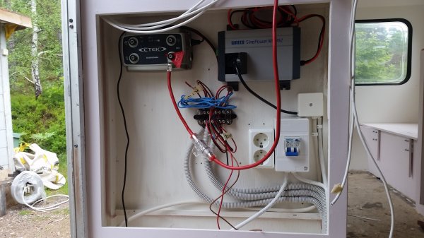

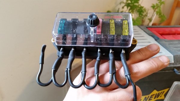

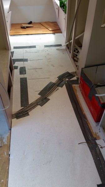

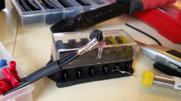

Elen är dragen i stort sätt i hela bilen, dock kvarstår att koppla ihop allt.

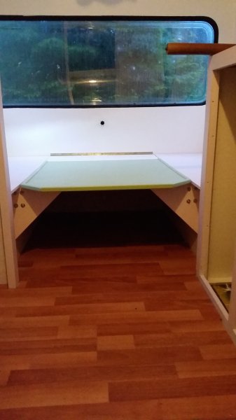

Golvet las i torsdags, dagen innan midsommar. Planen var att åka hem till några vänner och sova i husbilen och fira midsommar dagen efter.

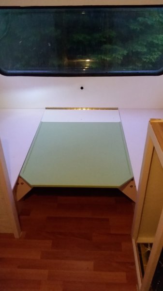

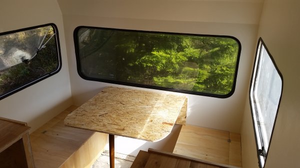

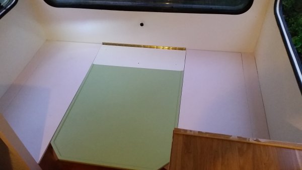

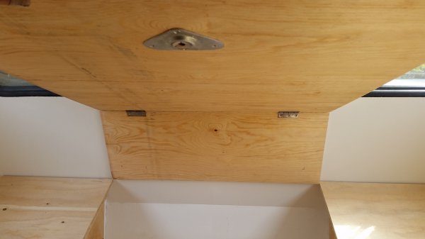

när golvet var lagt började jag montera säng/bord,
Här i nedfällt läge.
Jag är nöjd med funktionen och stabiliteten.
Förhållande vis smidigt att förvandla från säng,
till bord
Här med madrass, denna säng är 120*187 och är tillräckligt stor för mig och Maria, Sovalkoven är 187*180 och rymmer hela familjen.

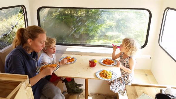

Efter en lång torsdag lastade vi bilen för en liten tur på 3 mil hem till några vänner för att fira midsommar.
Barnen bältade och förväntansfulla.

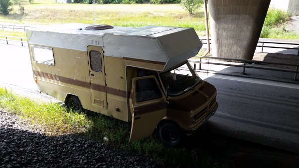

Det gick, sådär.. Efter 1,5 mil tvärdog bilen, en snabb koll visade att det inte fanns någon gnista, I samma veva gick en tändkabel sönder och jag kände att det var dags att ge upp. Bilen bogserades till en närliggande parkering, och vi fick låna ett sovrum hus kompisarna, Midsommar blev dock mycket trevlig och husbilen bärgades under helgen hem till till sin trygga gård.
Idag bytte jag brytare och tändkablar och bilen går som en klocka igen. Vi kände för att prova bilen ändå och har nu bäddat ner oss hemma i trädgården!
