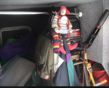

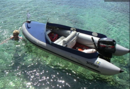

Jag hade min gummibåt med på mina resor till Medelhavet under många år.
Båten var en Wiking 4 meter och motorn en Mercury 25HK.
Till motorn hade jag gjort en stativ som även fungerade som förvaringsplats hemma i garaget.
Oavsett 2 eller 4 taktare så bör motorn aldrig förvaras liggande. Tyvärr har jag ingen bra bild på stativet.
Bifogad bild ger dock en viss uppfattning hur den var placerad under resan.
