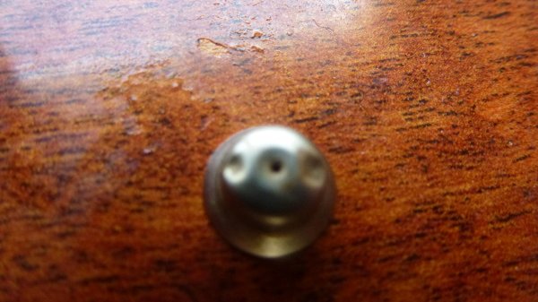

Ser for meg ut som det har vært pirket i hullet på den til høyre, det skal ikke mer til før den gir feil gass/luft blanding og dermed soting.

Sv: Avgaserna sotar igen på kylen
Du Knut är mer skarpsyn än vad jag är när jag använde mina glasögon.... Om jag inte mins fel så i våras så rengjorde jag allt.... och säkert brickan också....kan tänka mig att jag stoppade in en synål.... och som jag trodde då gjorde jag ett bra jobb....när jag var så duktig och rengjorde allt.... men man skall inte vara överambitiös för det slår tydligen bara tillbaka på en....
Det er standard feil på disse ;);) synålen utvider selv uten noe press dette hullet. Det jeg la merke til var en skjevhet i toppen på "hatten" som oppstår når en har nålen inne i hullet og beveget litt på hatten.

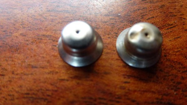

Om jag inte tar fel så har "skevheten" funnits där sen början.... det är en bula på varje sida.... dåligt foto...
Jo jag ser det.... men så hårt har jag aldrig tryckt.... jag hade brickan mellan fingrarna och lät nålen glida ner i hålet...Den kanske blev skadad när jag hade hb inne hos en firma som skulle fixa kylen ?.... jobbet blev inte bra så jag fick återkomma.... sen fixade de så att allt fungerade..... men det är ju tre år sedan.... kan där finnas olika tillverkningar på dessa brickor ?.... för både bulan och tillplattningen är ju centrerad och perfekta....
Jag har tagit en ny bild..... och om jag får säga något..... har jag orsakat dessa märken så måste jag haft en oerhörd fin precision....eller tur :twitcy:
Jag tycker nog att det ser ut som märken efter en liten spetstång? :)
Godmorgon kära Hbk:are....
Nu har det gått en natt sen brickan har kommit på plats.... det är svårt att säga till 100% att det var brickan som var problemet.... men just nu så är kylen 7.7+ grader på översta hylla.... så låg temp är det längesedan jag hade på den hylla..... att temp givaren sitter så högt beror på att sladden till den digitala tempen inte är så lång.... men just nu lutar det kraftigt åt att det var brickan som var problemet.... jag är oerhörd tacksam för alla tips jag fick och även att en person (har tyvärr inte frågat om jag får skriva vem jag fick brickan av, så därför skriver jag just nu inte ut namnet) skänkte mig en bricka, efter att jag tänkte köpa en på Ebay.de till skrämmande priser....
Jo sen har jag försökt med ett spik att trycka in en bula.... den lille rackaren är kraftigare än jag trodde, det blev inte ens ett märke... så nu undrar jag om inte dessa brickor är av härdad stål :swoon:.... skulle så vara då är det ju nästan omöjligt att göra ett märke i dem....och ännu svårare att göra bulorna...
