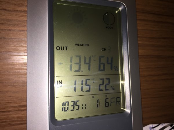

Förklara här för mig nu ni som vet. Har värme på i bilen året runt och det har tidigare dissats totalt pga mögelrisk.
Tog ett kort nu på morgonen hur värdena ser ut inne i bilen.
Nu frågar jag bara om mögelrisk inte ekonomiska värderingar!

Tommy & Elisabeth
1.962
Malung-Sälen
12985
Sv: Avfukta HB'n med kattsand
Du kan luta dig tillbaka i soffan, ta en stor stark o må gott. Jag har ungefär samma värde i min bil. Jag håller på att logga värdena ända fram till söndag vid 12:00 och redovisar måndag.
Vi har nu -12 grader ute och inne i bilen 13,5 grader en en fukthalt på 21% RF.
Jag har tagit fuktprov på väggarna med en oförstörande RF mätare, på alla ställen ligger det mellan 25-39% RF alltså "snustorrt".
Så Håkan det finns inte på kartan att det skulle kunna bli mögel i din bil. Skulle RF värdena bli för höga (typ 70-75% RF) så höjer du värmen två tre grader.
De som kallställer sina bilar har nog kring 60-70% RF, farligt nära mögelpåväxt.
Det är värmetillförseln som är den effektivaste "avfuktaren".
Mer info kommer, så ha de gott.

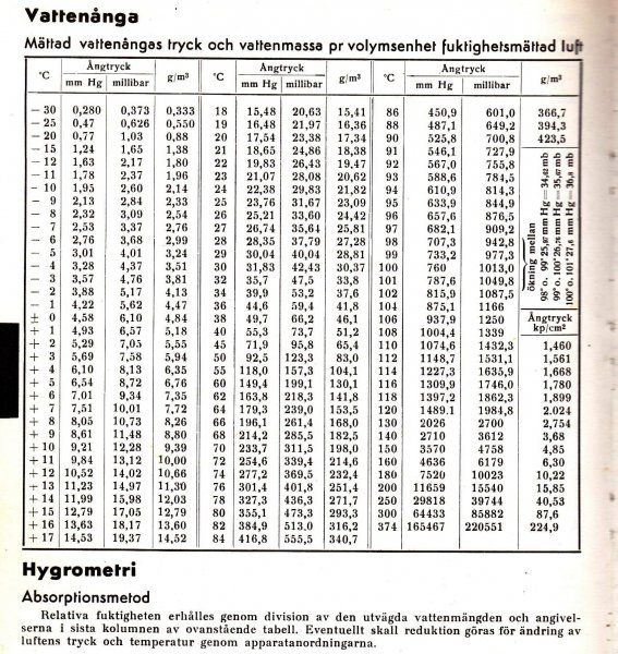

Jag fick lära mig en gång, för ca 50 år sedan på fysiken, att om man ser till att hålla temperaturen i ett utrymme 6 grader över omgivningens temp, så håller man rel.fuktigheten under 60%.
Själv gör jag inte det. Inte sätter jag ut några "Torrbollar" heller. Jag ser bara till att husbilen ventileras. 3cm springa i hyttens sidorutor samt takluckor något öppna. Har inte haft några fuktproblem i HB på de 6 år den stått ute med ett tak påbyggt.
PS bifogar en Ångtryckstabell, åt framtida "Besserwissers" :)
