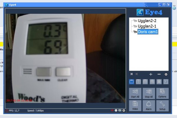

Har man 90%Rh i husbilen bör man nog åtgärda det, stiger värmen finns det risk för tillväxt.
Kollade nyss via IP-kamera i min husbil, som står 3,5mil från hemmet.
ok värden, har en enkel Wood's avfuktare riggad som jag kan starta men då måste det bli varmare.
    65,2 KB · Visningar: 16

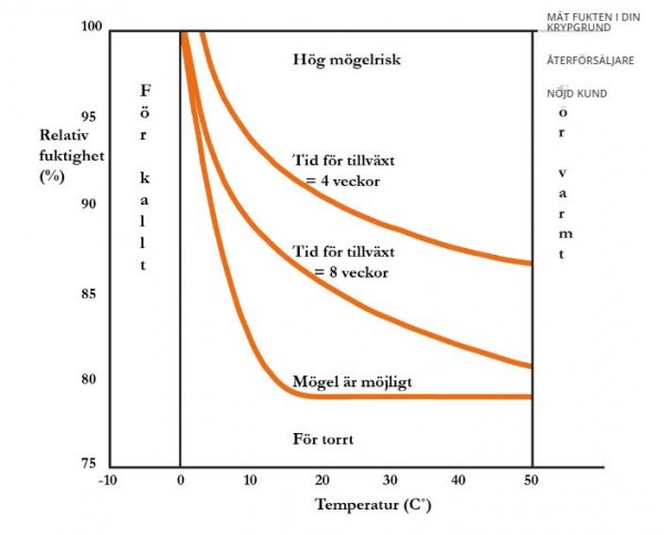

Tommy ifall du reflekterade på mina värden så är de ok just p.g.a den låga tempen, men även det låga Rh-värdet, stiger dock temp. t.ex +10°C och Rh-värdet går över 75% så börjar man närma sig riskzonen.
Detta är något att tänka på ifall man har lite värme på i husbilen.
Bilden urklippt från Mögelindex - ett sätt att mäta hur snabbt mögel kan växa | Penthon
