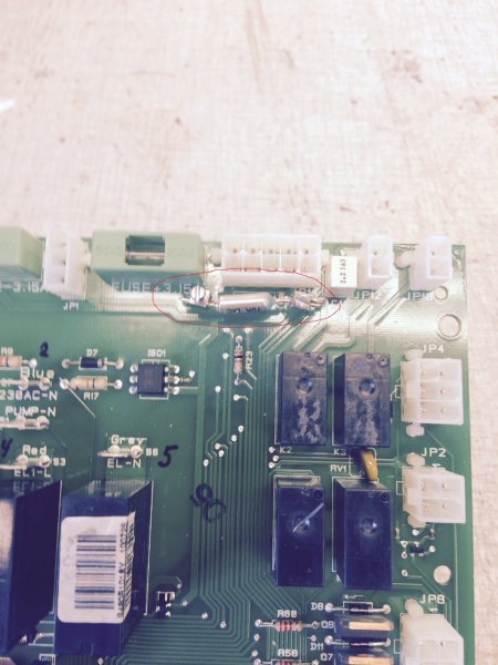

Om du klarer å lese typebetegnelsen på den blå og googler den så får du det bekreftet. Tydelig at Alde har byttet leverandør av den komponenten siden jeg byttet kort.
Nej det står ingen typbeteckning, men det står däremot 100 graderC på den.
Den blå plasten var bara ett skydd som var lätt att ta av. Så det måste vara denna som ska bytas. Ska testa och i så fall ha kortet i reserv.

Tänk på att inte utsätta värmesäkringen för för hög värme vid fastlödning. Om inget annat är ivägen så kan det gå klippa bort den gamla säkringen så att blir så långa trådändar kvar på kortet som är möjligt. Därefter kan man skruva fast den nya med hjälp av en itusågad "sockerbit".

Jeg brukte tinnsuger slik at jeg fikk rene hull. Det er da enkelt å lodde uten å varme opp siktingen. Det er langt nok mellom hullene slik at en også kan sette på en varme avleder i form av en tang.

Tack för alla fina tips :)
Dom hjälpte mej att slippa köpa nytt kretskort för minst 3000:-
Köpte nya termosäkringar (100 grader ) på Kjell &. (10 st för 50:- ).
sågade sedan itu en sockerbit och skruvade fast säkringen précis som Anne&Klas tipsade om. Så nu kan jag byta på resan om det skulle bli tvunget.
Mvh
//Janne

Hej! jag har precis fått detta problem med min Aldepanna och har nu tagit lös kretskortet för att testa att byta termosäkringen. Blev lite nyfiken på ditt inlägg, antar att du tagit bild av din "sockerbitslösning". Kommer inte åt den ännu, gick med både i forum och kubben nu ikväll. Vet inte hur lång tid det tar att bli registrerad (betalade i kväll) men vore tacksam att komma åt den bilden.

Hej Janne,
Har kollat på ditt kretskort, men är teknisk idiot så jag förstår inte hur du skruvade fast den delade sockerbiten.
"I hålen i kretskortet efter termosäkringen.....?" Eller hur, känner behov av att fixa detta då jag blivit " tvingad " att byta kort några ggr.
