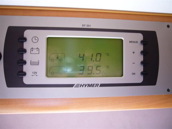

Vi köpte ju med en tak ACC Dometic 2200 när vi köpte bilen och jag frågade om man satte den i en taklucka .
Jag fick svaret att dels så blir jan ju av det et ljusinsläpp om man monterar den i en taklucka samt mister man den ventilationen som man har i en taklucka så det blev ett extra hål för den och det blev bra , synd bara man inte kan ha den igång utan el och gas och ..... när man står parkerad .
Bilden är från Italien 2009 när vi var inne på Gardaland , det är ju gott med ac i bildelen också .... (jag mätte upp tidigare på dagen till 46 grader )
    57,2 KB · Visningar: 7
