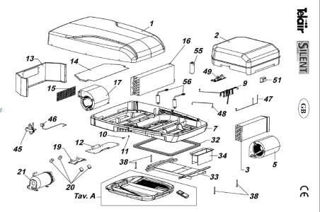

Vi har en Telair där kåpan på taket med åren blivit ful och väderbiten. Min tanke är att montera ner den och lacka om den. Någon som monterat ner och hur sitter den fast i själva maskineriet?

Vi har en Telair ... hur sitter den fast i själva maskineriet?
Har ingen, och inte monterat ner någon heller. Men hade bruksanvisningen nedsparad efter att funderat på att köpa en husbil, där en sådan var monterad. Tittar man på den bilden, ser den ut att vara skruvat underifrån, på utsidan med 6 skruvar. Så kanske så enkelt att man bara tar bort de 6 skruvarna och kan lyfta kåpan sen.
Visa bilaga 228275
Hej.
Kollade på samma skiss fick samma tanke, tänker testa i alla fall hoppas det funkar.
