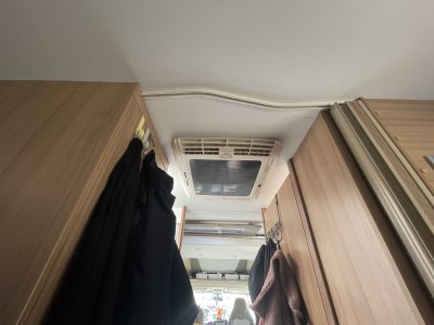

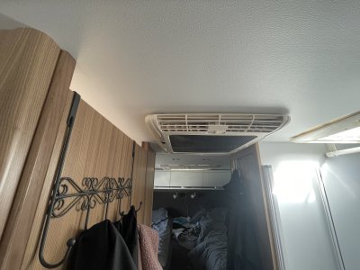

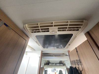

Hej Rolf. skulle gärna veta mer om din installation. JAg har jagat Adria men får inget svar tyvärr om ritning för taket. kunde vi jämföra bil så kanske jag kan hitta rätt plats för min AC
Här får du ännu ett alternativ att begrunda, hur en AC kan vara monterad på en Adria Matrix 2015.
HG:s Skadeservice i Mantorp utförde jobbet och jag tycker, att dom fixade till det riktigt bra.
Inget synligt kablage i innertaket och vikten fördelas jämnt mellan väggarna till toa / dusch
och jag fick behålla alla spotlights och takluckor intakt.
Det enda som fick stryka på foten var den lilla vikdörren in mot sovrummet,
men det är inget som jag direkt har saknat.
Använder kanske inte AC:n alltför ofta, men det är ju en helt annan fråga...
