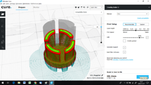

För en som aldrig använt en 3D skrivare, vad använder man Ultimaker Cura programmet till ?
Måste man ha detta ?
Cura är en ”slicer”, dvs ett program som förbereder, skalar, ställer in fyllnadsgrad osv på objectet som du skapat i designprogrammet.
”Slicer” kallas det för att det skapar dom ”skivor (slice)” som 3D-objektet skrivs ut i direkt till skrivaren med. (Den printar ju en ”slice/skiva” i taget.)
Så, antingen Cura eller ett annat. Däremot är Cura ett förbaskat bra program enligt mig själv i alla fall.

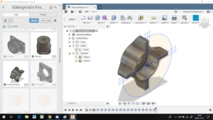

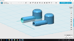

Började med 123 Design från Autodesk som utgått:
Försökte med premium licens 123 Design ovan men blev hobbyist på Fusion 360:

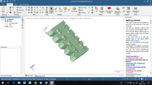

Sedan har jag provat lite med Design Spark som är fri:
Samtliga design program får man exporter till en STL-Fil. Består av enbart tetraeder.
Program Ultimaker Cura för att ta emot STL-fil för att göra om till ett format där lager för lager byggs upp:
UltimakerCura är ett gratis program.

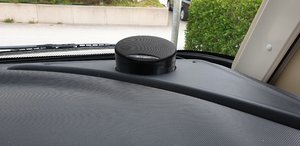

I mellandagarna beställde jag en Creality Ender 3 som jag i princip lekt med varje dag sedan dess.
Allt från vinglashållare (har inget vitrinskåp i vår Esprit) till hållare för larmgivare har caddats och nu senast när husbilen kom hem ifrån vinterförvaringen har jag försökt få till en vinklad högtalarhållare. Mina 37 år som mönsterkorts designer på Ericsson har inte hjälpt mycket då man ritar i 3D. Skam den som ger sig, efter minst 10 försök a 13 timmar styck så börjar det likna något man kan ha i bilen. Hur det kommer att låta vet jag inte men sämre kan det inte bli när man kör i alla fall.
Får se hur det här fungerar med att ladda upp bilder..
Bosse

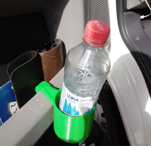

Har ingen egen 3D-skrivare, men tillgång via "andra". Är det någon som gjort en mugghållare att ha vid förarplatsen på Adria Matrix Supreme 670SC-18? Idag sitter det bara en mugghållare till höger om ACC panelen och det är "lite" långt att sträcka sig till under körning.
