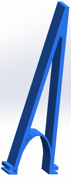

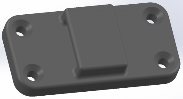

Dessa två detaljerna har jag tänkt att skriva ut.
Det ena är ett fäste/hållare att klämma fast i kylskåpets galler, och det är tänkt att ha som hinder för att sakerna i kylskåpet inte ska åka omkring under färd.
Den andra modellen är tänkt som ett fäste för att kunna spänna fast något med hjälp av spännband, och detta fästet skruvas fast på t.ex. en vägg i garage eller lämpligt utrymme.
    23,5 KB · Visningar: 125
    106,2 KB · Visningar: 125

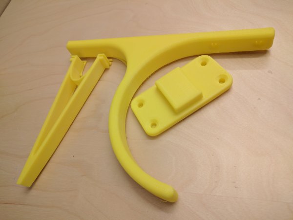

Idag när jag kom till jobbet så plockade jag ut mina plastbitar ur skrivaren.
Tyvärr så har det hänt något ganska tidigt under utskriften, alla detaljerna har förflyttat sig 5-6mm, och därmed ser de lite lustiga ut.

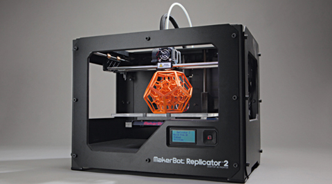

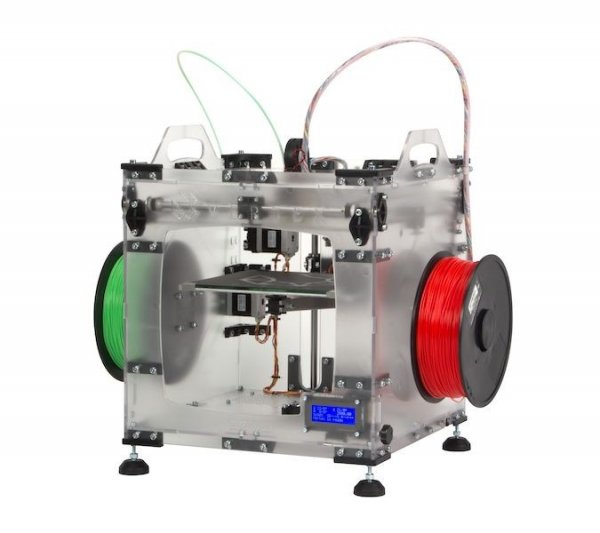

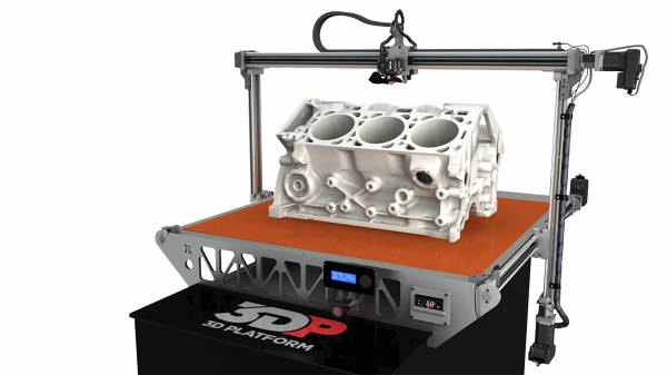

Hejsan hansyngve, det finns nog hur mycket som helst att berätta om det här, men grunden är så här.
Skrivaren har ett huvud som trycker ut smält plast i jättetunna skikt ovanpå varandra tills man har sin plastdetalj färdig. Jobbar alltså i tre dim. Sidled, längdled och så även i höjdled ju fler lager som läggs på vartefter.
Angående program/ritningar till olika delar så finns mycket att ladda ner, men det är ju mest "roliga" provdelar än så länge. Det finns ju även nyttodelar redan nu men den biten kommer säkert av växa lavinartat de närmaste åren.
Det finns program där det inte är så svårt alls att rita egna 3D ritningar som sedan överförs till info som skrivare förstår.
Man kan även läsa av en bef. del med en 3D skanner för att få en kopia av originalet, som sedan kan skrivas ut. T.o.m. en kopia av sitt eget huvud (men oftast utskrift i en mindre skala än originalet än så länge).
Plasten kommer i rullar och passerar genom ett skrivarhuvud där den smälts och trycks ut på delen i skikt efter skikt.
Det finns olika material av plast och det går att få riktigt hållbara bitar som funkar som köpta originaldelar.
Och nej det behövs inte alls någon värsting till dator som styrdator. Det duger nog för det mesta att ta den gamla avlagda som står på hyllan och skräpar :p:.
Priset på hemmaskrivare ligger väl från 3000:- till rätt mycket mer :D, men för runt 10.000:- får man en som har lite storlek och funkar bra.

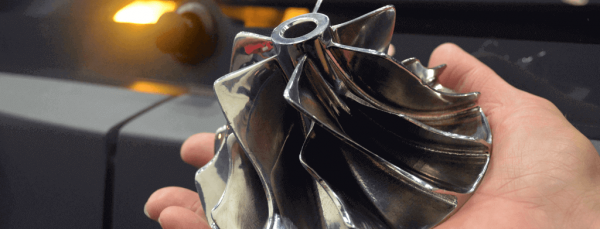

Det finns ju större dyra skrivare som kan användas till att skriva ut olika delar i som provexemplar innan man gör formar och börjar stortillverkning. Då handlar det även om riktigt stora delar.
Det finns även skrivare som "skriver" ut metalldelar, men då blir priset helt annat, och det handlar ofta om metallpulver som smälts i tunna skikt med hjälp av laser.

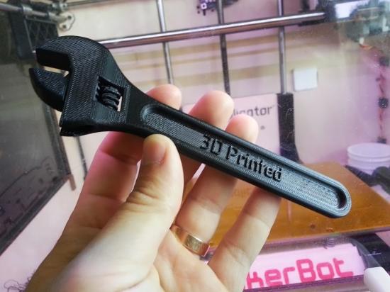

Här har du lite bilder.
12272_dagens-3d-print-skiftnyckel-med-rorliga-delar-gjort-pa-en-makerbot-3d-skrivare.jpg
Det här turbinhjulet är utskrivet i metall.
