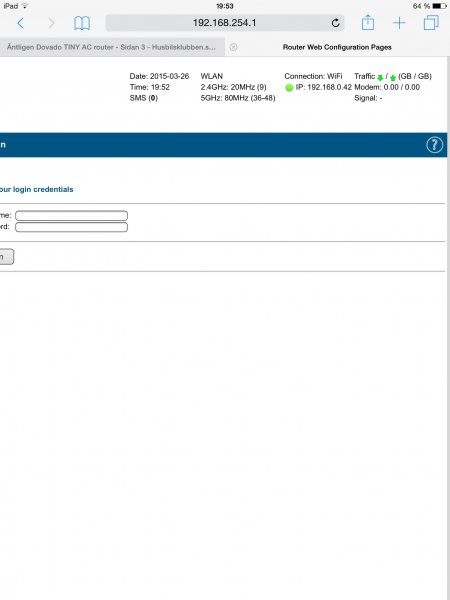

Jag har under flera år använt mig av Dovados produkter. Jag hjälper gärna till om ni har frågor!
Om man öppnar webläsare och skriver in ip-nummer till routern, så ser man vad man är uppkopplad mot.

Sv: Äntligen Dovado TINY AC router
Du kan ju ta bort USB modemet då vet du säkert att du surfar på ditt trådlösa nät.
SpotBoostTM är just att du kopplar dig till dit trådlösa nät och delar ut det med din Tiny AC.
