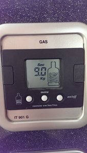

Om man kan hitta en hall sensor som är för gas och passar på anslutningarna så skulle det säkert fungera.... Instrumentet har ju flera hall anslutningar och kan läsa av varje separat.. :spinny:

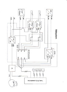

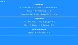

Vad jag har gjort är ett RPi-program (i Python) som:
- tar in batteridata från BMV via USB
- tar in sex olika temperaturgivare (trådanslutna)
- tar in rel. luftfuktighet från två givare (också tråd)
- mäter strömmen i 230V intaget och dessutom den energi (kWh) jag tar därifrån (tråd detta med).
Allt visas på en websida som jag kommer åt inifrån huset (och i bilen förstås :) ). RPi har WiFi till Dovadoroutern och därifrån en repeater inne i huset. Jag kan också skicka SMS till Dovado, som hämtas upp av RPi, för sedan att skicka samma data som visas på websidan, som ett SMS eller e-post. Dessutom registreras allt, en gång i minuten, i en textfil (en fil per månad) som jag sedan kan importera till Excel.
Att koppla in mig på iNet eller bilens elektroblock-buss har jag inte klarat. Truma håller all information, som man skulle behöva, hemlig. CBE (blocket) lämnar heller inte ut någon info. Jag försökte "hacka" BT till iNet men fick inte ut något förståeligt. SMS till iNet har jag "hackat" och skulle kunna använda men eftersom mitt Dovado-abonnemang (än så länge) tar betalt för utgående SMS så ligger det på is tills vidare. WC-tanken är också något jag har haft i åtanke, liksom de vanliga vattentankarna nu när jag inte kommer åt data i elektroblocket. Vi får se!
MVH
Hans
Bilder på websida och blockschema
